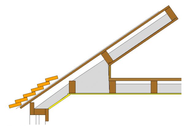

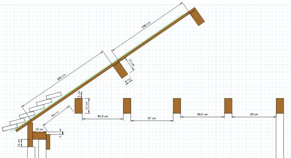

Ik wil mijn dak gaan Isoleren aan de binnenkant.
De huidige situatie:
- Dakpannen
- Damp doorlatende folie (bijna zeker)
- Houten daklatten (oude constructie, niet kier dicht)
Ik heb een dwarsdoorsnede gemaakt
Qua isolatie komt overal zo'n 10 a 12cm isolatie te zitten. Het isolatie idee is ongeveer zo:
Waar ik nog mee zit is het volgende.
Onder de panlatten moet ik wat ruimte vrij houden voor ventilate (heb ik begrepen).
Optie 1 is de isolatie zo uitkiezen dat die een paar cm afstand houdt.
Optie 2 is een paar cm van de daklatten een plaat monteren en de isolatie aan de binnenkant tegen die plaat zetten.
Wat heeft de voorkeur en waarom ?
