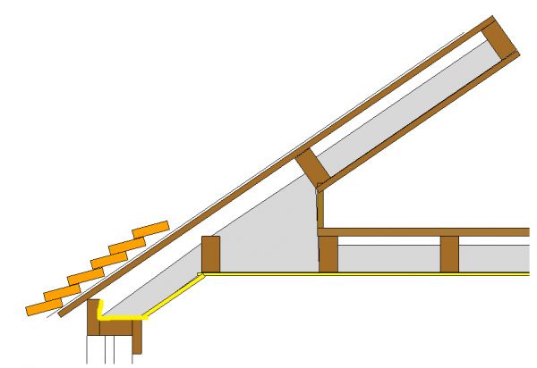

Ik wil mijn dak gaan Isoleren aan de binnenkant.
De huidige situatie:
- Dakpannen
- Damp doorlatende folie (bijna zeker)
- Houten daklatten (oude constructie, niet kier dicht)
Ik heb een dwarsdoorsnede gemaakt
Qua isolatie komt overal zo'n 10 a 12cm isolatie te zitten. Het isolatie idee is ongeveer zo:
Waar ik nog mee zit is het volgende.
Onder de panlatten moet ik wat ruimte vrij houden voor ventilate (heb ik begrepen).
Optie 1 is de isolatie zo uitkiezen dat die een paar cm afstand houdt.
Optie 2 is een paar cm van de daklatten een plaat monteren en de isolatie aan de binnenkant tegen die plaat zetten.
Wat heeft de voorkeur en waarom ?
Volledig vullen met wol. De dampopen folie boven het dakbeschot zorgt ervoor dat de isolatie niet nat kan worden.
Onder de panlatten is altijd wat ruimte, toch.
Uitgekauwd onderwerp er staan nogal wat berichten op dit forum. Je zal lezen dat de damprem de sleutel voor een probleemloze constructie is. Als geel de damprem is zou ik deze iets doorzetten.
Dus niet volledig opvullen, maar wel wat ruimte open laten?
Het maakt niets uit of je tegen onderzijde dakbeschot wel of geen ruimte openhoud. Volledig vullen werkt goedkoper en eenvoudiger.
Volgens mij bestaat er wat verwarring over wat de panlatten zijn en wat met het dakbeschot.
Panlatten zijn de latten waar de pannen op rusten. Deze liggen in dit geval op de folie. Het dakbeschot is het hout hieronder, waarmee het dak feitelijk is dichtgetimmerd.
