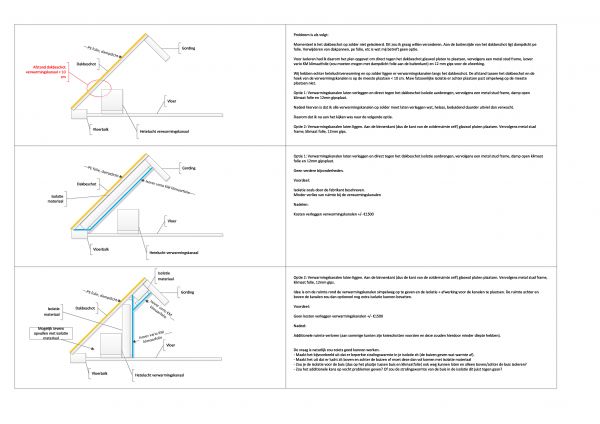

Hmm ik had duidelijk even moeten kijken of je dat plaatje nog kon lezen, excuses. Hierbij een tweede poging:

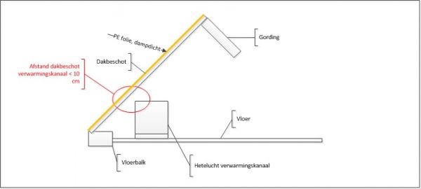

Huidige situatie

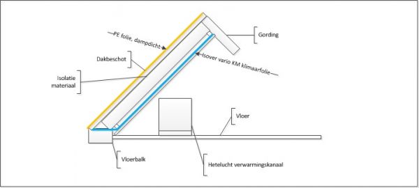

Optie 1: buizen verleggen
Verwarmingskanalen laten verleggen en direct tegen het dakbeschot isolatie aanbrengen, vervolgens een metal stud frame, damp open klimaat folie en 12mm gipsplaat.
Geen verdere bijzonderheden.
Voordeel:
Isolatie zoals door de fabrikant beschreven.
Minder verlies van ruimte bij de verwarmingskanalen
Nadelen:
Kosten verleggen verwarmingskanalen +/- €1500

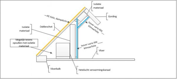

Optie 2: buizen in de isolatie laag laten vallen
Verwarmingskanalen laten liggen. Aan de binnenkant (dus de kant van de zolderruimte zelf) glaswol platen plaatsen. Vervolgens metal stud frame, klimaat folie, 12mm gips.
Idee is om de ruimte rond de verwarmingskanalen simpelweg op te geven en de isolatie + afwerking voor de kanalen te plaatsen. De ruimte achter en boven de kanalen zou dan optioneel nog extra isolatie kunnen bevatten.
Voordeel:
Geen kosten verleggen verwarmingskanalen +/- €1500
Nadeel:
Additionele ruimte verloren (aan sommige kanten zijn knieschotten voorzien en deze zouden hierdoor minder diepte hebben).
De vraag is naturlijk zou zoiets goed kunnen werken.
- Maakt het bijvoorbeeld uit dat er beperkte stralingswarmte in je isolatie zit (de buizen geven wat warmte af).
- Maakt het uit dat er lucht zit boven en achter de buizen of moet deze dan vol komen met isolatie materiaal
- Zou je de isolatie voor de buis (dus op het plaatje tussen buis en klimaatfolie) ook weg kunnen laten en alleen boven/achter de buis isoleren?
- Zou het additionele kans op vocht problemen geven? Of zou de stralingswarmte van de buis in de isolatie dit juist tegen gaan?

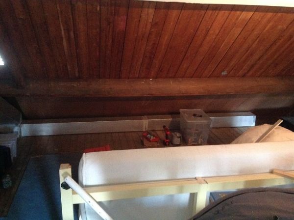

Voor het idee, het kanaal aan de achterkant van de ruimte:

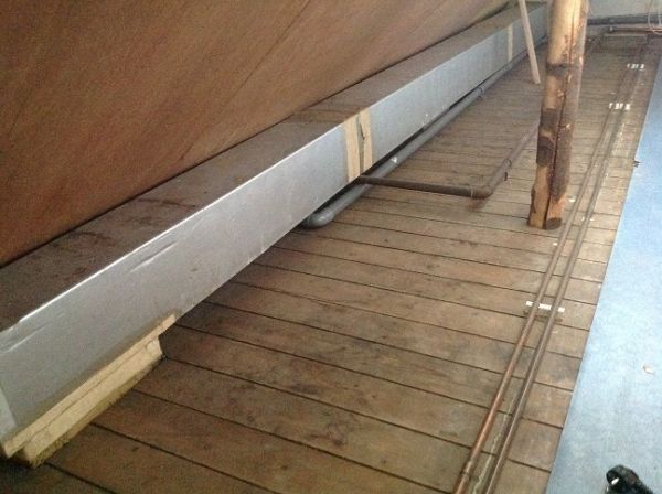

En het kanaal aan de voorkant van de ruimte:
