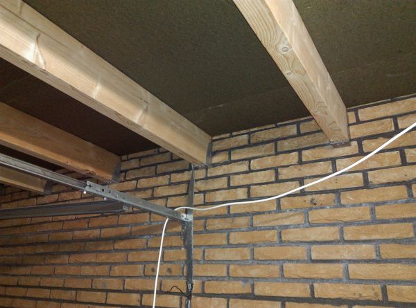

Op internet zie ik 10 tallen voorbeelden en meningen over hoe een halfsteensmuur te isoleren. Als die voorbeelden gaan uit van betonnen plafonds of muurjes zonder plafonds als je de plaatjes ziet. Daar ziet m.i. het probleem niet. Wat ik me afvraag is hoe ik ga voorkomen dat de draagbalken of plafondplaten gaan rotten aangezien de muur langs het plafond verder omhoog loopt. Waarschijnlijk de goedkoopste manier van bouwen... De vraag is dus hoe ik daar een voorzetwand laat aansluiten op deze balken en plafond.
