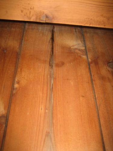

Na de zware regenbuien vorige week blijkt dat het dakbeschot aan een zijde van binnen wat vochtig aanvoelt (op ca. 5 plekken, bij bijvoorbeeld knoesten). Wat blijkt: 1 zijde van het dak heeft geen vochtwerende folie buiten het dakbeschot. De pannen aan de gehele andere zijde schijnen ooit na stormschade te zijn vervangen.

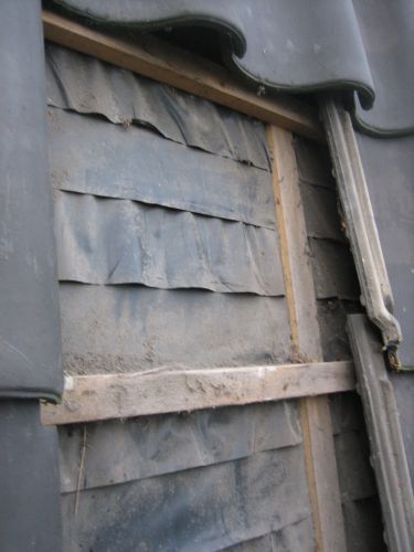

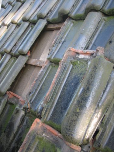

Foto 'oude' dakpan (1933), zijde zonder vochtwerende, damp-open folie:
Foto 'nieuwe dakpan' (1990), met vochtwerende, damp-open folie:
Foto vochtige plek (alleen het donkere gedeelte boven in het midden) op het dakbeschot.
