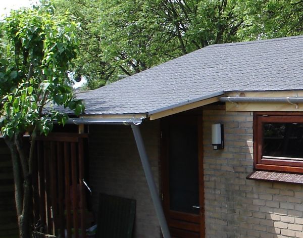

In 2006 heb ik een nieuw dak op mijn garage en carport gemaakt.
Daarvoor waren het (eterniet?)golfplaten die 's winters condenseerden.
In de garage gaat het goed maar in de carport gaat het niet goed.
Opbouw van het dak:
Het dak bestaat uit balkjes 80x40 hoh 640, waarop 18 mm OSB is geschroefd.
Daarop ligt 1 laag dakleer en daarop bitumen singles.
Aan de binnenkant is 80mm steenwol met aluminium folie geniet.
Vandaag zag dat er onder de carport condenswater uit de isolatie drupte.
Op de foto zie je aan de onderkant een houten balk, aan de buitkant zit Trespa die verleden jaar ook helemaal nat was.
Moet ik de islolatie weghalen ? Het houdt 's zomers wel een boel warmte tegen.
Dit is echt heel vervelend voor je, maar het is een mooi voorbeeld hoe belangrijk een damprem is en dat deze dampdicht moet worden aangebracht. Dat klusje is nauwelijks goed uit te voeren met al die spanten.
Wat voor een vloer ligt er in de garage?
In de garage waar het probleem niet speelt ligt over een stukje een beton vloer en de rest betontegels.
De carport waar het probleem speelt is aan 2 kanten dicht en de noordkant is halfopen de oostkant helemaal.
Probleem is dat het condenswater nu op de houten balk drupt.
Denk dat ik de isolatie ga verwijderen.
Een afdakje dat dezelfde constructie heeft maar zonder isolatie wordt wel zwart van de condens in de winter.
Via de naden van een vloer met betontegels komt meer vocht dan een gestorte betonvloer. Je zou wat kunnen experimenteren. Leg een stuk dampdichte folie, gewoon die witte plastic maar wat steviger, op het gedeelte van de betontegels en wacht af wat er gaat gebeuren. Het kan zijn dat de luchtvochtigheid genoeg daalt waardoor er geen condens kan ontstaan.
Volgens glaswol fabrikanten neemt hun materiaal haast geen vocht op dus dat gewicht zal wel meevallen. :wink:
Er is een fenomeen, bij een heldere hemel kan je dakvlak bevriezen. Op het internet is daar wel meer over te vinden. Bevriest het dak en er is genoeg vocht in de schuur zal dat vocht aan de onderzijde condenseren.

Zoals ik ook al eerder melde speelt het probleem zich alleen maar buiten af.
Heb aan de zijkanten de isolatie weggehaald zodat de isolatie kan drogen, hoop ik.
Bij één baan kwam er zoveel water uit dat er op de grond een plas water stond.
De Trespa die aan de buitenkant zit is ook alleen tpv de carport nat en daardoor krom.

We zijn nu een aantal weken verder, de isolatie is mooi opgedroogd.
Wil deze ook niet helemaal weghalen omdat de carport bij grote hitte, hebben waarschijnlijk elk jaar wel eens, lekker is om de tuinstoelen in te zetten.
Er was ook een verschil in de westkant en oostkant.
De westkant is gesloten en daar heb ik bij het maken van het nieuwe dak een extra balk geplaatst met 5 cm tussenruimte.
De isolatie was aan deze kant op de opening gelegd waardoor de isolatie steeds kon drogen en niet nat worden zoals op de oostkant.
Aan de oostkant lag de isolatie op de draagbalk, dit kan je zien op de eerste foto's. Hierdoor kon de isolatie niet drogen.
