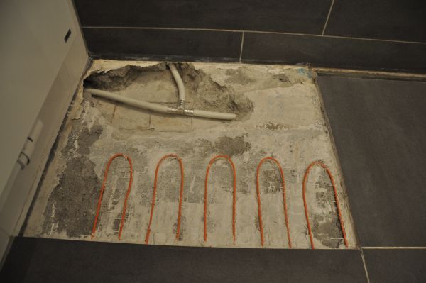

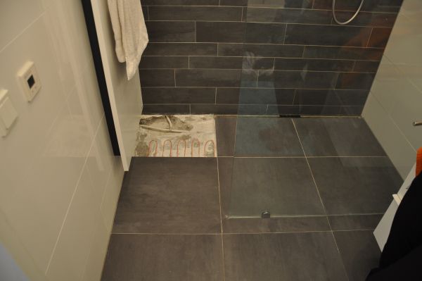

Is kimpasta alleen voldoende?
Vanwege een lekkage in mijn badkamer (lekke koppeling in de dekvloer) heb ik 1 vloertegel moeten verwijderen en een stuk dekvloer weg moeten hakken.
Bij het breken is de kimband die in de hoeken tussen muur en vloer zat gesneuveld. Hoe kan ik dit nu het beste herstellen?
Ik dacht aan de volgende stappen:
- dekvloer herstellen en netjes egaliseren
- toplaag en hoeken dik in de kimpasta zetten
- tegel erin lijmen en op de overgang naar de drain een dikke kitlaag onder de tegel aanbrengen
- voegen en kitten
Is dit voldoende?
Als de drain goed afgekit wordt, is de kit onder de tegel overbodig. Die gaat na verloop van tijd toch "stuk".
