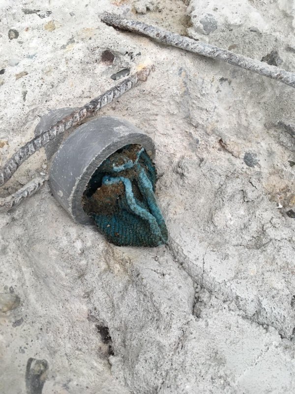

Zie probleem op de foto.

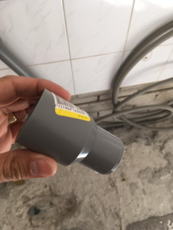

Heb een 40x33 reparatiestuk voor een 40mm buis gekocht omdat de afvoer van de douche is afgebroken (deze heb ik net buiten het beton af kunnen zagen).
Ik twijfel nu alleen of die 33mm voldoende is, kan iemand dit wel/niet bevestigen?
Vast bedankt voor jullie hulp en eventueel beter advies.
Niet doen vernauwd sterk.
beter verder kappen en sok om heen zetten, wel goed schoon maken als je gaat lijmen.
Anders een schuifsok gebruiken met rubber ring.
eventueel met klop boor machine er om heen boren zodat je aansluit ruimte krijgt.
Zo te zien, zit er nog een stukje lijm mof op.
Dit stukje even losbranden, en dan een nieuwe lijm mof of bocht er op lijmen, van daaruit kun je dan weer verder gaan.
