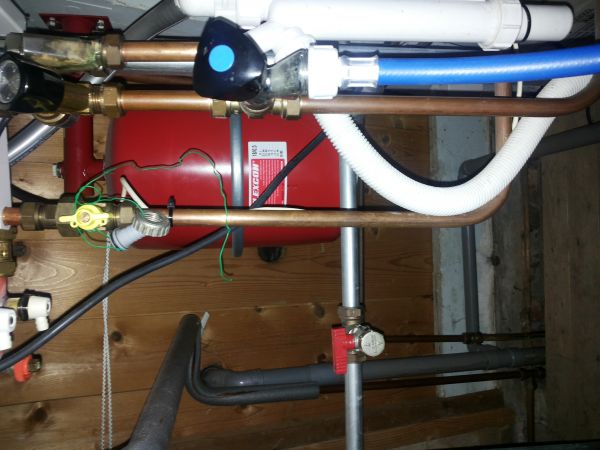

Is dit wel de vulkraan CV, zo ja waarom gaatie niet open?
Ik probeer mijn CV bij te vullen. Voor het eerst in mijn leven zelf :mrgreen: Nu heb ik de waterkraan al gevonden! De vulslang hierop aangesloten, slang laten vollopen in emmer. Nu wilde ik die aansluiten op (wat ik denk) de vulkraan, maar ik krijg de dop van de vulkraan er niet af! Ik kan hem wel een beetje heen en weer bewegen maar krijg hem er niet af. Er kwamen een paar druppels water uit bij het proberen terwijl ik de rode kraanhendel niet heb aangeraakt!
Is dit wel de (goede) vulkraan? Zie ook detailfoto.
Wat doe ik fout? En hoe kan hij lekken als ik nog niet aan de hendel zat?
De dop moet er echt af, niet goedschiks dan kwaad schiks. Probeer met een waterpomp tang oid.
Dat er iets water achter de dop zit, is normaal. Op de foto te zien staat de kraan dicht, maar dat zegt niet alles. Als u de dop los krijgt even een veilige afstand houden met het hoofd.
Het is gelukt!!
Met de waterpomptang inderdaad, ging het beter.
Het dopje kan soort van omgkiept worden.
Nu heb ik hem gevuld tot 1,5 bar em de CV stekker weer in stopcontact. Hopelijk weer warm douchen straks!!Want die deed het niet meer..

Dat oranje knopje kan je ook met een ringsleuteltje 10 HEEL VOORZICHTIG iets los draaien om de tappot te ontluchten.
U heeft een Agpo Econpact ketel. deze ketel heeft zeer zeker behoefte aan Onderhoud.
