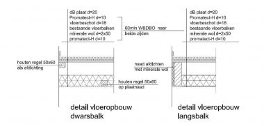

Is dit volgens tekening een zwevende dekvloer
Neorevo
Beste klussers,
wij hebben in principe een vrij simpele vraag. Is de dekvloer van onze tussenverdieping op de manier zoals op de tekening is aangegeven, zwevend? Ja of nee??
Gr. uit Brabant

Zou je de bovenste regels even kunnen typen.
de eerste is db plaat d=20
en derest er onder kan ik niet lezen
Neorevo
Hoi Rene,
bovenste is inderdaad dB plaat d=20
verder staat er:
Promatect-H d=10
vloerbeschot d=18
bestaande vloerbalken
minerale wol d=2x50
promatect-H d=10
Het gaat ons vooral ook om de constructie an sich waaraan we twijfelen.
Verder vragen we ons af of er sprake is van een zwevende vloer, als de radiatorbuizen door de betreffende vloer naar beneden lopen.
Alvast bedankt voor je reactie

Wat komt er over die db plaat.?????
Dit is een brandwerende vloer. ZOALS GETEKEND
De db plaat die ik kan is een hardgeperste isolatie.
Maar wat ik vreemd vind is dat hij bovenaan licht.

Ik kan de tekening erg slecht lezen. Zou bijna zeggen, NEE deze is niet "zwevend".
