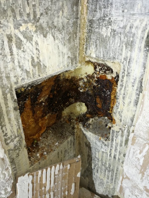

Is dit een muuranker ?
Bij de renovatie van de douch kwamen wij dit tegen
ik denk dat het een muuranker is wat flink aangetast is door roest.
klopt mij vermoeden
Hans & Linda
Ik verwacht dat dit een anker is om twee (prefab) geveldelen aan elkaar te bevestigen.
Je kan het met een staalborstel schoonmaken en een er een verf opzetten die over roest kan.
