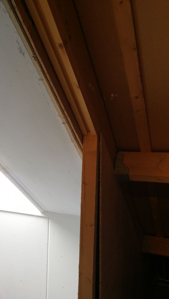

Is dit een draagwand / constructie?
Goedemiddag allemaal!
Vandaag maar weer eens even aan het klussen geslagen maar loop toch even ergens tegen aan.

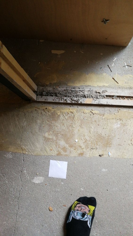

Ik wil de tussenmuur op zolder (deels) verwijderen voor extra licht en ruimte, maar nu kom ik na het openhalen van de muur een constructie tegen die ik nog niet eerder heb gezien.
Is dit een dragende wand / constructie?
Bouwtekeningen komen volgend weekend pas binnen voor de zekerheid maar wat extra info/expertise is altijd welkom!
Alvast bedankt!
Okay! Bedankt voor je info.
Is de plaat ook van dragend belang? Lijkt mij niet maar dit is toch nieuwe materie voor mij
Ja, die steunt het stijltje in zwakke richting mbt knik, en zorgt ervoor dat het stijltje niet verschuift.
