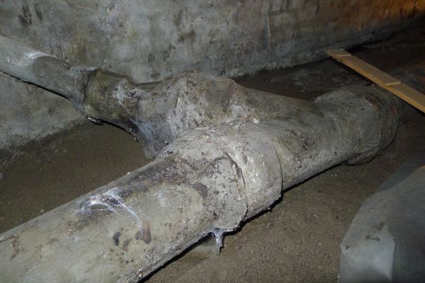

Is dit een asbest rioolbuis?
Beste mede klussers,
Mijn vraag is dus of de getoonde buis op de foto een asbestbuis is of niet en of je die eventueel zelf mag verwijderen?
Ik denk wel dat dit asbest is, en het ligt onder in een soort kruipruimte waar weinig ventilatie is zeker?
Is zeker asbestverdacht. Als het asbest is, mag je deze buis niet zelf verwijderen.
Het beste schakel je een asbestinventarisatiebedrijf in. Als je dat wilt, kan die meteen het hele huis checken.
Oke, de buis mag ik niet verwijderen dus. Maar volgens mij mag ik hem wel laten liggen?
En tijdelijk de cement verbinding verwijderen tussen 2 buiselementen om tijdelijk even een nieuwe verbinding dicht te maken met snelcement om de lekkage te verhelpen totdat ik een nieuwe PVC rioolbuis erboven ga hangen? Dit mag toch wel?
De kruipruimte is inderdaad niet goed geventileerd, dat gaat via de spouw en niet direct naar buiten. Het is een jaren 50 huis. Daar ga ik ook nog wat aan doen zodat er ventilatie direct met de buitenlucht is middels zo'n renovatie rooster.
Het hoeft niet verwijderd te worden. Reparatie mag, zolang je de buis maar niet bewerkt. Hoe het gerepareerd kan worden, kan je beter in dat ander topic vragen.
Ventilatie is wel zinvol in orde te maken.
