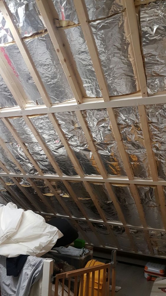

Is dit "dubbel" isoleren?
Ik ben boven bezig op zolder, en heb daar mijn schuine dak tussen de gordingen geisoleerd en vervolgens een lattenwerk tegenaan gemaakt. De latten liggen dus gelijk aan de gordingen. Tussen de gordingen zit 16cm isolatie.
Mijn dak bestaat aan de binnenkant uit vezeplaten en aan de buitenkant (waar de panlatten op zitten) zit +/-2cm hardschuim verlijmd op de platen.
2 vragen:
1) Mag ik het dan zo isoleren?
2) Mag ik de gipslaten zo tegen het rachelwerk aan maken zoals ik nu gedaan heb, of moet er 'luchtstroom' zijn tussen alle compartimenten en moet er dus nog een 'lat' op komen?
De dampremmende laag aan de warme zijde zit vol met gaten, die moeten gedicht worden met een daarvoor geschikte tape, geen duct tape!
Ook de isolatie sluit niet naadloos aan, dat reduceert de behoorlijk de isolatiewaarde.
En ja, dit is dubbel isoleren, en dan wordt de damprem nog belangrijker.
