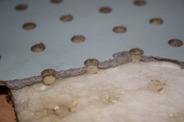

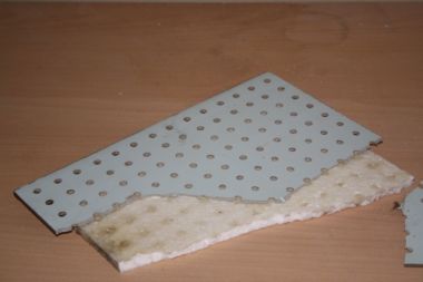

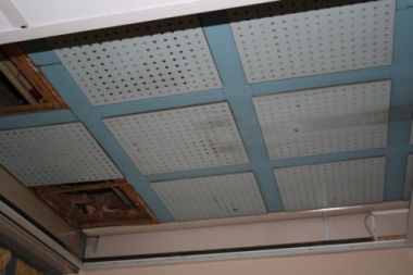

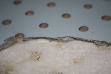

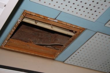

Kan iemand mij vertellen van wat voor materiaal het plafond op de foto's gemaakt is? Kan ik dit zelf veilig verwijderen of kan het asbest zijn?
Waldy
Specialist Zonwering
Dit zullen mineraal vezel plaat plafondplaten zijn en geen asbest, zo te zien
Exiled
Al ze een beetje branden, is het geen asbest.
Roelhe
Ze branden niet. Toch asbest?
Waldy
Ook de mineraal vezel branden niet.
Volgens mij zijn dit soort platen nog nooit van asbest gemaakt.
Roelhe
Bedankt voor de reacties, het plafond is eruit.
Honingimker
Is mineraalvezel, asbest is grover van structuur
