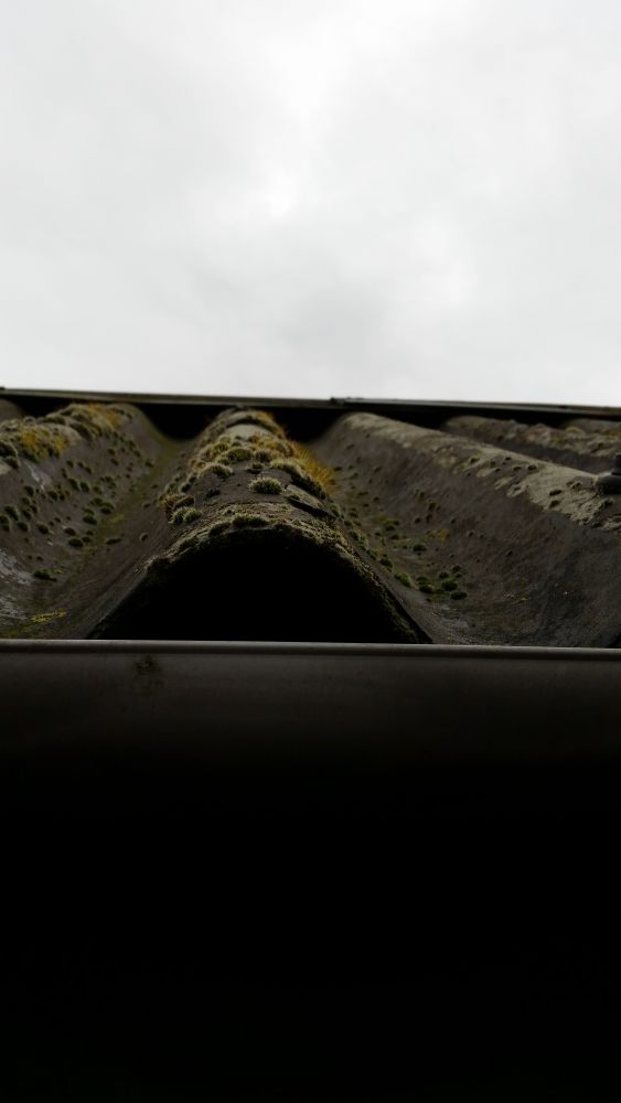

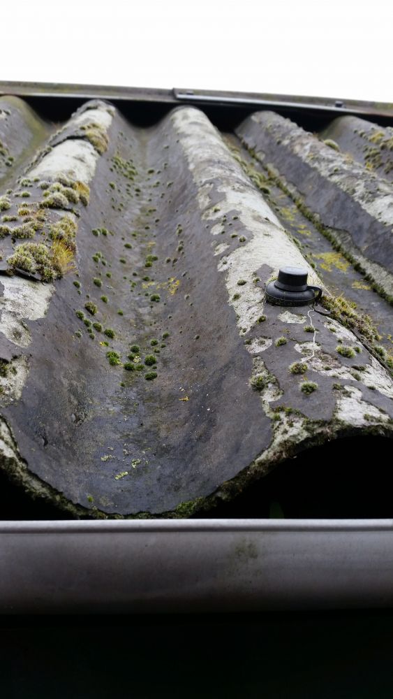

Wij hebben in de tuin een oud tuinhokje staan met deze golfplaten erop. Deze beginnen wat af te brokkelen. Kan dit asbest zijn?
Wgb
Ik verwacht van wel. Hoe ouder hoe meer kans. Op het internet is wel te vinden wanneer ze gestopt zijn met asbesthoudende platen te maken.
Annold
Het tuinhokje is in 94 geplaatst, dus dan zou het toch niet meer mogen?
Wgb
Inderdaad, dacht ik. Maar hebben ze toen nieuwe platen gekocht.
Je weet wanneer asbesthoudende platen niet meer verkocht mochten worden?
Je kan eens kijken of in die platen de productie datum is gestempeld.
Monster naar een lab brengen. Denk ik.
Annold

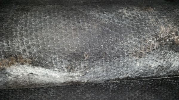

Ik weet niet precies sinds wanneer die platen niet meer verkocht mogen worden. Er staat wel een datum op de platen. Er staat 24-04-1993 of 24-04-1992. Ik kan het niet helemaal goed meer lezen.
Edit: Het hokje is geplaatst door een bedrijf, dus het zou beroepsmatig moeten zijn, dus vanaf 1993 verboden
Frank
Staat er ook nog ergens een lettercode op de platen?
Annold
Ik heb alle platen afgezocht, maar kon niks vinden
Frank
Dan vrees ik dat het wel asbest is.
Niet asbesthoudende golfplaat werd van een lettercode voorzien.
Maar laten testen is de enige zekerheid die je kan krijgen.
Annold
Maar had dat bedrijf destijds in 1994 deze golfplaten wel mogen leggen? Naar mijn weten was het toen namelijk al verboden.
Frank
Tja, wie er bij was kan het zeggen.
En dat verandert niets.
1994 was een overgangsjaar. Van deze weet ik behoorlijk zeker dat ze asbest bevatten. Vanwege bv de mosgroei.
Onder bepaalde voorwaarden mag je dit soort platen zelf verwijderen. Ze moeten dan wel hechtgebonden zijn. Let erop dat het mos wat eraf valt al besmet is met asbestvezels. Doe het zorgvuldig, anders krijg je een bodemverontreiniging. Denk ook aan de sloopmelding bij de gemeente.
