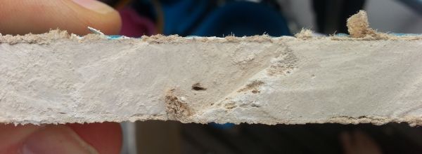

Ik durf niet met zekerheid te zeggen of dit asbest is of niet.
Ik was met mijn schoonvader een gat aan het maken vanuit de keuken naar een alkoof waar afvoer buizen van een verwarming zitten.
De muur was vrij dik, 2 cm. Het leek gipsplaat maar 2 cm. is te dik voor gipsplaat dachten we.
We hebben er een stuk uitgezaagd, en op de grond viel bruin poeder.
Er bleken 2 gipsplaten tegen elkaar te zitten, echter, de 1 was bruin en de ander wit.
Die aan de binnenkant in de alkoof was dus wit, en aan de keuken kant bruin.
Boven hebben we exact hetzelfde gat gemaakt, in dezelfde alkoof maar dat waren 2 x witte gipsplaten.
Je kan begrijpen dat het zweet me uitbrak, mijn schoonvader dacht niet dat het asbest was echter wist hij het niet zeker.
Het zag er hetzelfde uit als een gipsplaat, aan beide kanten karton met daartussen gips, alleen dit leek op gips, het was af te brokkelen, en er leken luchtbelletjes in te zitten, het leek nog het meest op klei.
Heeft iemand een idee wat dit kan zijn, het is eind jaren '70, begin jaren '80 erin gezet.
Laatste foto zijn de 2 "gipsplaten"

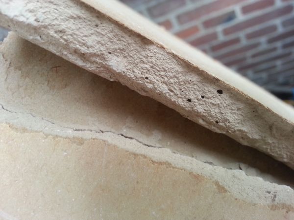

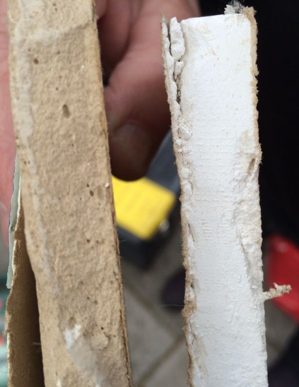

Hier nog wat hogere kwaliteit foto's
Bij foto 1 is dat rafelige aan de boven en onderkant is dus het karton
Bij foto 2 is dat karton losgescheurd
Bij foto 3 de vergelijking met een gipsplaat
Lijkt me geen asbest maar een lab kan dat vaststellen.
Misschien is het voldoende deze foto's naar het lab te sturen via de mail.
Lijkt me brandwerende plaat met cachering van papier.
Dus geen asbest. Google maar is even op brandwerende plaat en je zult platen zien met dezelfde structuur als de foto's die jij hebt hebt geupload.

Is geen brandwerende plaat maar volgens mij gewoon gipsplaat.
Zoals gezegd is de enige die het met zekerheid kan zeggen een lab. Om dit soort twijfels in het vervolg te voorkomen kan je meteen het hele huis laten onderzoeken.
Naar mijn mening bestaat er geen bruin gips, ik zit al heel wat jaren in de bouw en heb nog nooit ergens gipsplaat aangetroffen met een bruine kern.

al ben ik nog steeds van mening dat dit geen asbest is aangezien er ook geen duidelijke vezelstructuur aanwezig is zoals dat bij alle asbesthoudende materialen wel zo is.
Zitten in de kern vezels? Op de foto zie ik dit niet. Gips is ook wel bruin. Kijk maar eens hoe ze in Amerika stucen. Als het ouder en vochtiger is geweest wordt het ook wat bruinig.
Hou er maar een vlammetje bij. De toplagen zullen waarschijnlijk goed branden als papier.
