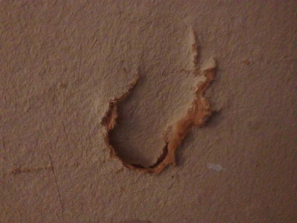

Mijn zoon is van de trap gevallen en kwam neer tegen de douchedeur
Nu is er in de douchedeur een gat deuk gekomen waardoor ik nu een soort bruin rafelig spul zie
Ook bladert de verf van de deur af of eigenlijk is het de beschermlaag die op de deur zit

In dat soort deuren is bij mijn weten nog nooit asbest gebruikt. En normaal wordt dat soort deuren van hardboard gemaakt.
Maar wil je het zeker weten dan moet je een monster van het spul naar een lab sturen.
Volgens mij is dat hardboard dat veelvuldig nat is geweest door het douchen.
Plaats even een foto van het stuk dat afgebladderd is.

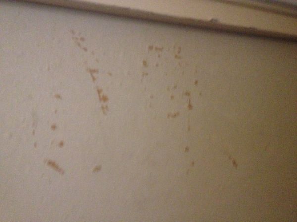

Dit is een foto van de deur waarop verf afgebladderd is

Lijkt me gek want zachtboard wordt nooit gebruikt voor deuren omdat het geen stevigheid heeft maar wie weet wat iemand zelf gemaakt heeft.
Zo te zien is het gewoon hardboard dat lang en/of vaak een hoge vochtbelasting heeft gehad.
Zachtboard is zo'n 12 mm dik, hardboard is 3,2 mm dik als het nieuw is, als het vochtig is geweest zal het wat dikker zijn.

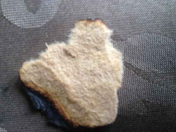

Ik heb een stukje eraf gehaald en aangestookt
In eerste instantie pakte het niet echt vlam
Maar toen ik het onder vlam van gasfornuis hield stond het stukje in brand
Kan ik er nu vanuit gaan dat het geen asbest is?

Asbest brandt nooit en te nimmer, dus je kan er zonder meer vanuit gaan dat het geen asbest is.
Ik zit zelf te denken aan hardboard.

Omdat het stukje eerst niet wilde branden

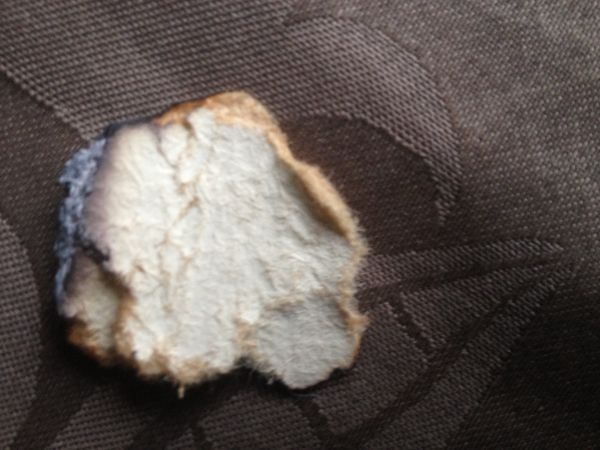

Ook zie ik op het afgebrande stukje witte puntjes
Ik zal foto uploaden
Hoop dat iemand mij meer kan vertellen
BertPleizier
Voor ontbranding heb je 3 dingen nodig: zuurstof, brandbaar materiaal en een ontbrandingstemperatuur van het betreffende materiaal.
In jouw geval kan het best zo zijn dat het brandbare materiaal eerst op moest warmen tot het de ontbrandingstemperatuur bereikt had. Dit kan verklaren waarom het eerst niet maar later (bij een grotere vlam) wel wilde branden.

Tja, de enige methode om het écht zeker te weten is laboratoriumonderzoek. Als het meteen in brand gevlogen was, was het zachtboard, dit lijkt me inderdaad hardboard.
