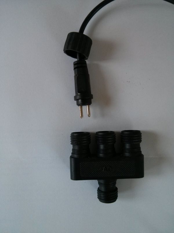

Is deze verbinding waterdicht?
Beste,
Ik heb een setje vijververlichting van 3 12volt spotjes. Deze worden geleverd met een verbinding waarmee ik de adapter kan verbinden met de 3 spotjes. Ik vraag me af of deze verbinding waterdicht is. Daarmee bedoel ik: kan die in de vijver?
Er zit geen rubbertje in, maar hij wordt wel dichtgeschroefd. Indien niet waterdicht, zou ik hem dan dicht kunnen kitten?
Kan de verbinding niet buiten de vijver blijven ?
Mijn buiten verlichting 12 v. ligt ook gewoon in de natte aarde, kan geen kwaad.
Bij de pijl een dunne O-ring plaatsen en het is waterdicht.
