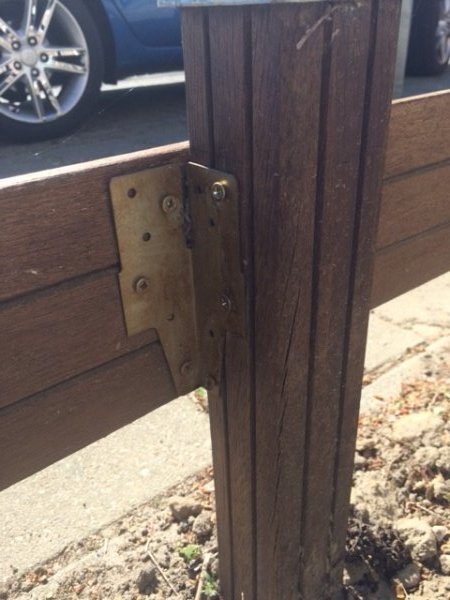

Dit is mijn tuinhekje, de rechtse plank staat aan de onderkant aan het uiteinde wat gebogen. Komt dit door het uitzetten door warmte of vocht, moet het kiertje tussen de planken iets breder zijn?
Boertje125
Kier maakt geen verschil hij trekt krom omdat 1 zijde minder krimpt of meer uitzet dan de andere
Henry70
Beneden zitten de planken wel strak tegen elkaar

Vertel? En uitzetten gebeurd dat in de lengte of breedte van de plank?

Hout werkt trouwens in de breedte in de lengte is het verwaarloosbaar

2 cm vanaf de bovenkant en onderkant een schroef erin draaien, even voorboren op de kernmaat van de schroef.
Henry70
Dus de conclusie is dat de beiden planken niet snel tegen elkaar op zullen wringen maar naar boven en beneden kan gaan werken, Hoe zit het met de schroeven? de planken zitten vast geschroefd met een beugel tegen het paaltje

Als het je stoort zou ik alle planken met 2 schroeven vastzetten op de kant waar je nu tegen aan kijkt.

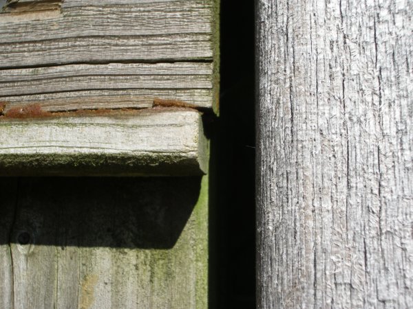

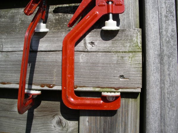

Dit verschil is bij mij in de schutting ontstaan.
Vorig jaar de barsten gelijmd met bruislijm. Doel dat de plank op de schutting kan blijven. Die lijm redt het niet, na een paar maanden is de barst weer open gesprongen.
De werking van het hout hou je niet tegen met extra schroeven. Buiten hout kan het beste met één bolkopnagel of RVS schroef in het midden vast gezet worden. Als voor de sterkte twee bevestigingsmiddelen nodig zijn, plaats je ze vlak bij elkaar in het midden van de plank.
Dat kan in dit geval niet want de plank waar het om gaat staat hol en tegen de paal.

Jan ik laat morgen nog een foto zien van de achterkant
Ik ben toch van mening dat ik er een sparing van 2mm tussen had gelaten, beneden staan de planken strak tegen elkaar aan volgens de theorie die hier wordt gegeven komt dit niet door het uitzetten ik snap het nog niet. De rechter plank kan ik gemakkelijk een paar millimeter naar rechts verplaatsen.(is laatste plank) Als de naad dan maar niet te groot wordt

Die plank zou net zo hol worden als hij helemaal niet aan de paal vast zat.
de zijde van de plank die het dichts bij het hart van de boom zat werkt minder in de breedte dan de andere kant van de plank daarom wordt hij krom.
vooral niet met twee schroeven vastzetten zoals hier ergens staat dan is de kans groot dat je plank scheurt omdat hij niet meer vrij kan vervormen

Dit is de achterkant, de plank zit vast met 3 schroeven, ook handig om te vermelden dat de plank 1cm dik is. Met één schroef zou hij het wel kunnen dragen maar zit dan wel wat los.
