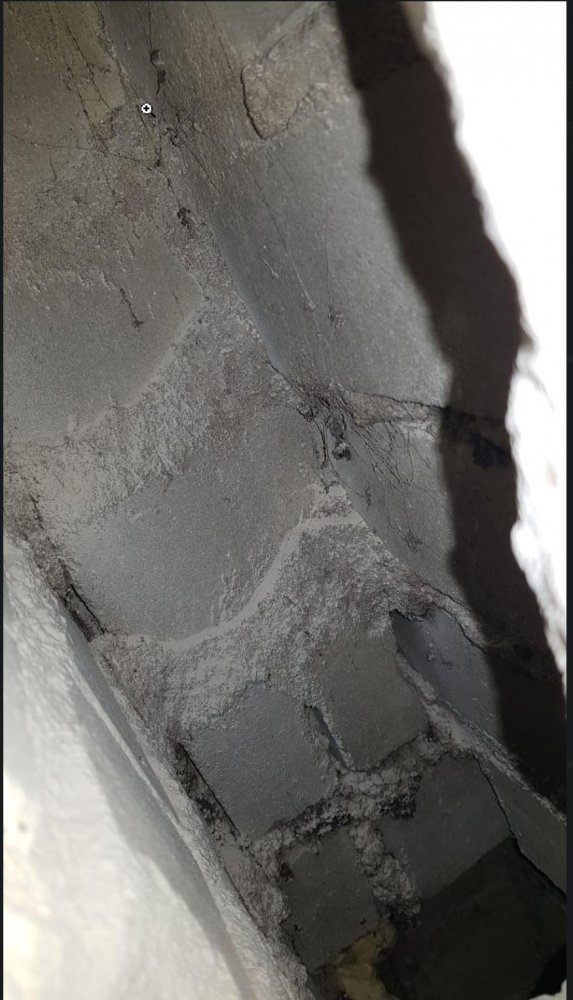

Acurvers 9 aug 2019 #1 Hi Forum leden ik heb een gat gemaakt in luchtschacht, om te controleren op asbest. Gezien ik hem wil gaan slopen foto gat foto in luchtschacht Zit hier denk je asbest in verwerkt? Alvast bedankt voor je reactie Groeten Alexander
R Rola Algemeen Bouwkundig Specialist 9 aug 2019 #2 Graag de foto's op het forum plaatsen ipv een link.
R Rola Algemeen Bouwkundig Specialist 9 aug 2019 #4 Ik zie alleen kalkzandsteen. Welk bouwjaar is het huis?
Acurvers 9 aug 2019 #5 Hallo, bedankt voor je reactie. het huis is uit 1964 ik zie ook niets bijzonders ik wil toch een beetje dubbel checken en ik zie wel wat pur beneden in de schacht ik heb op internet gezien dat asbest ook in dat soort vul materiaal verwerkt kan zijn.
Frank Vaste beantwoorder 9 aug 2019 #6 Niet alles wat je op internet vindt is waar, asbest in PUR kan ik me niks bij voorstellen.

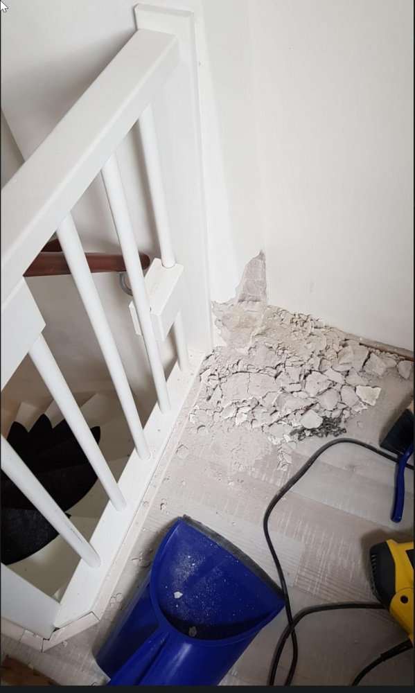

R Rola Algemeen Bouwkundig Specialist 9 aug 2019 #7 Kanaal is al een keer open geweest, in 1964 waren er geen verzinkte kruiskopschroeven. (foto 2) Asbest in pur is geen combinatie.
Acurvers 9 aug 2019 #8 Hallo rola ik denk dat je mijn computers inzoom icoon op de foto aanziet voor een kruiskopschroef, bedankt voor jullie antwoorden
R Rola Algemeen Bouwkundig Specialist 9 aug 2019 #9 Je hebt gelijk, er zit een steeltje aan de schroef
