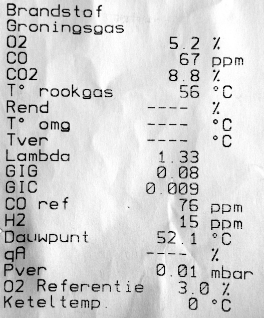

Op 13-01 is er een meting gedaan en is de ketel opnieuw ingesteld.

Ik heb toch het idee dat gas lucht verhouding niet goed staat moet volgens mij op vollast en laaglast ingesteld worden, en ik zie hier maar 1 meet rapport
Ketel dient op laaglast (L3) en op hooglast (H3) gemeten en gecontroleerd te worden .

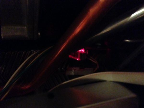

Nu is begin januari het hydroblok rechts vervangen, omdat de leidingen aan klappen waren. En volgens mij schakelt deze tussen CV en tapwater.
Zodra ik het warm water opzet duurt het ongeveer 5 sec voordat ik het geluid begin te horen.
Op het hydroblok recht zie ik ook een ledje dat om het hydroblok is geklikt.
Bel eens met remeha en vraag of het niet uit het hydro blok kan komen?

Is het hydroblok rechts mechanisch geschakeld? Of wordt dit elektronisch gedaan?
Want als deze elektronisch geschakeld is, dan verwacht ik geen brom.
Daar was ik dus ook aan het denken daarom de test zonder spanning er op

PS. De foto met het rode ledje is het hydroblok rechts en zit zo te zien aan de exploded view van de remeha site vast aan de flowsensor.
Wat is er vervangen het complete hydroblok of het binnenwerk van de driewegklep.
Haal de pomp eens los en kijk in deze aansluiting op het hydroblok. Het kan zijn dat het binnenwerk scheef is geschoten en 1 pootje de poort van de pomp is ingeschoten. Kan rare herrie geven.
