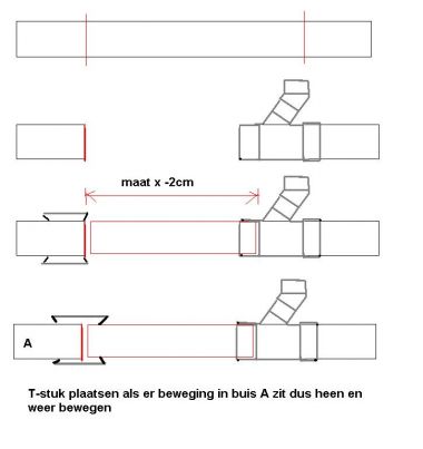

Ik ga ervan uit dat u een t stuk 110 50 45 graden bedoeld. Deze kun je er tussen zetten dmv schuifsokken. Neem bij voorkeur een t stuk met een spieeind. Als je deze niet kun krijgen. Neem dan een t stuk 110 50 45 graden en zaag tussen de bestaande buis ongeveer 50 cm uit. Zaag van het stuk buis wat je nu hebt twee stukken af zodat deze twee stukken samen met het t stuk weer tussen de openruimte past. Zorg dat het t stuk met de twee stukken buis 1,5cm te kort is.
Druk nu twee schuifmoffen om de twee uiteinden heen. Zet op het t stuk met de twee stukken buis twee streepjes op 6 cm vanaf het uiteinde van de buis. Houd het t stuk in de open ruimte en tik de schuifmoffen terug tot aan de streepjes. Zo plaats je een t stuk ertussen.

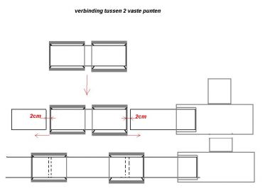

hier bij even een tekening
heb je helemaal geen bewegings ruimte dan moet je het zo doen op deze manier
de maten van de buizen zijn als voorbeeld
neem wel met manchetverbindingen
