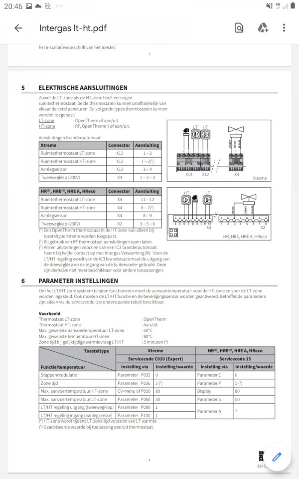

Aangezien ik gebruik wil maken van de regeling met 2 thermostaten zoals beschreven in paragraaf 5.1.4 van de installatiehandleiding die ik kreeg bij mijn XTreme 36 heb ik net als in het afgebeelde schema een afsluiter (Honeywell VC4013) opgenomen. Daarnaast heb ik de optionele connector X12 gekocht zodat ik een 2e thermostaat (beide opentherm) kan aansluiten. So far so good, het systeem reageert op beide thermostaten.
Het probleem is echter dat ongeacht welke thermostaat een warmtevraag afgeeft, de elektrische afsluiter (B in het schema) wordt geopend en daarmee dus volslagen zinloos wordt. De afsluiter is alleen dicht als geen van de thermostaten een warmtevraag heeft of als er warm water wordt gebruikt (of na wijzigen van paramater 81 precies andersom).
Wie kan uitleggen wat het idee achter paragraaf 5.1.4 is als de afsluitklep voor beide groepen wordt geopend (of afgesloten, na wijzigen van parameter 81)? Het hele idee is toch juist dat als alleen groep “Z1

Zie hier de parameter instellingen voor de lt en ht zone

Beste Marc,
Bedankt voor het schema. Enig idee hoe ik aan die pdf kan komen?
Zo te zien mis ik in ieder geval de aanlegsensor (=aanlegthermostaat?).
Weet je toevallig welke aanlegsensor bij deze ketel past?

Ja, gevonden inmiddels, net als de volledige PDF. Heel erg bedankt voor het in de goede richting sturen!
Dutchbird737
@Marcn88: inmiddels heb ik het draaiende, alleen morgen nog even de sensor installeren, die moest besteld worden. Klep doet nu iig wat hij moet doen :)
Ik heb alleen nog een vraagje over de parameters. Hiervan heb ik helaas geen tabel oid, dus ik moet van het voorbeeld op pagina 4 van de handleiding af gaan. In dit voorbeeld hebben ze 1 opentherm en 1 aan/uit thermostaat. Ik heb 2x opentherm. Moet ik dan nog steeds P35 op 0 zetten?
Hopelijk weet je het antwoord. Alvast bedankt weer.
Enig idee waar een uitgebreide tabel met alle parameters te vinden is?
