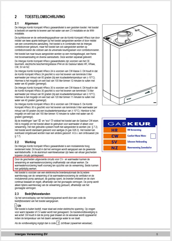

Beste klussers,
Mijn ketel, intergas hreco 36 cw5, geeft enkel warm water of alleen cv.
Ik wil in principe gewoon kunnen douchen zonder dat mn radiatoren uitgaan.
Kan iemand zeggen welke instelling ik zal moeten wijzigen?
staat waarschijnlijk nog in de fabrieksinstellingen.
Ik heb in de handleiding hiernaar gezocht maar kon de juiste parameter niet vinden.
Dank voor alle hulp.
Groet,
Laurens
Dat gaat niet bij dit type toestel, zelfs de documentatie geeft dit nadrukkelijk aan.
