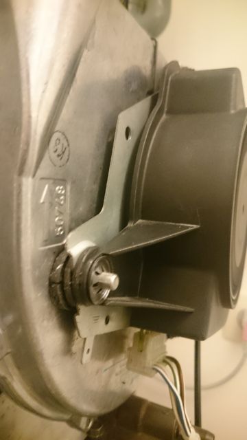

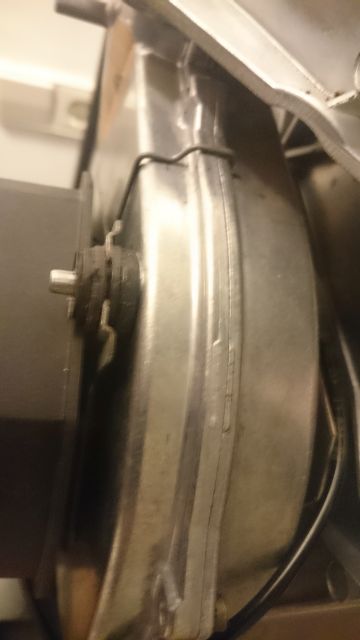

In aanvulling op mijn vorige topic over de resonerende ventilator van mijn Intergas KK HR22. Gezien de reacties in het vorige topic hierbij nog het eindresultaat.
Ik heb de rubbers die in staat van ontbinding waren weggesneden en nieuwe exemplaren tussen geschoven. De grondplaat van de ventilator is nu weer stevig opgesloten in de rubbers en kan niet meer resoneren.
Probleem opgelost dus.
Wat vind je van de lagers. Schuren behoorlijk of komt het geluid niet goed over.
Het geluid dat je hoort is het gas dat wordt ingespoten en dat zijn dus niet de lagers.
De lagers lijken nog redelijk. Ik vraag me ook af of je de lagers bij dit type ventilator kunt vervangen. Dan moeten in ieder geval die vervelende klemringen los en zal ook de waaier van de as af moeten.
Kortom dat is een klus met een risico dat ik niet wil lopen met deze buitentemperaturen. Vandaar dat ik de rubbers er tussen heb geschoven zonder de ventilator uit elkaar te halen.
