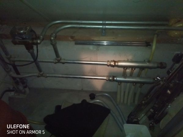

    Ik heb nu deze klep ertussen zitten:
    Deze zit in het circuit op de 1-ste verdieping.
    4 kamers en een badkamer en hal.
    Allemaal radiatoren met thermostaat-kranen.

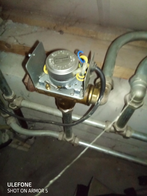

    Dank. Ik heb inmiddels een gewone Honey zone klep gekocht.
    Ik hoopte eigenlijk dat de C-mix de Intergast Honey klep kan bedienen. Net als de zone-klep.
    Dan zou ik nl de oude (zie foto) vervangen door deze nieuwe.

    Als je nu is de oude situatie Schetst, en de nieuwe geplande situatie wat je wilt doen ook ernaast schetst. Eventueel wat foto’s erbij?
    Zo krijgt iedereen een duidelijk beeld, 230V tweeweg/zonekleppen worden vooral gebruikt voor oude installaties (dat soort kleppen dan teminste.) Het light helemaal aan wat voor installatie je hebt precies.
    (Themische kleppen veelal op zone regeling zijn vaak nog wel 230V)

    Ik laat boven een foto zien van de klep die reeds in de leiding zit. Wil ik gebruiken (wellicht revisie-setje) omdat ik voorstander ben van de circulaire economie (ik vond het triest dat iemand zei, gooi maar weg, nieuwe erin). En ik heb een nieuwe Honeywell 2-wegklep gekocht, die gebruikt wordt in zone verwarming.
    Originele vraag: "Intergas Honeywell 2-wegklep Kombi Kompakt ketel 230 V", kan ik die gebruiken in de opstelling? doet eigenlijk niet meer ter zake. Het was een leuk weetje geweest.
