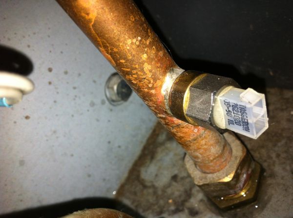

ik heb bij deze ketel tegenwoordig af en toe een storing 0.
Dit betekent waarschijnlijk dat de NTC weerstanden vervangen moeten worden. Ook wel genoemd dopvoelers, of aanvoer en retoursensor genoemd.
Dus ik heb 2 nieuwe NTC's besteld (die niet blijken te passen, ze zijn te groot) maar bij het losdraaien van de warmwater NTC liep er water uit...
Ik ben toen maar gestopt met losschroeven, maar nu mijn vraag: is dit normaal? Of is er een soort lek ontstaan?

Ik heb nog eens een foto gemaakt en nog wat verder gezocht, maar ik denk dat het normaal is dat er water uitkomt.
Ik denk dat het deze is:
Dit is een foto van een van de NTC weerstanden in mijn ketel:
Dat is inderdaad normaal, hier is de temp opnemer rechtstreeks in het water geplaatst.
U moet het toestel dus van de water druk afsluiten, dit kan door middel van de inlaat combinatie.
Vr Gr en succes ermee
Voor de overige geïnteresseerden die deze issue met dezelfde ketel hebben/krijgen:
Ik had me vergist in de NTC weerstand die ik moest vervangen. :roll:
Het ging om NTC1 en NTC2; te vinden via de paars/paarswitte en paarswitte/roodwitte draden. De NTC uit mijn foto die in de warm water leiding zit is NTC3 of 4.
De NTC 1 en 2 zitten links van de verbrandingsruimte en zijn heel eenvoudig te verwisselen.
Hopelijk ben ik nu van storing 0 af! :D
