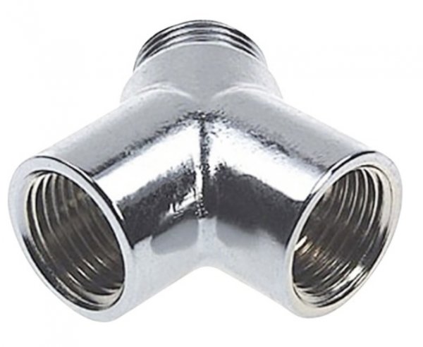

Goedenavond allen,
Ik ben momenteel bezig om een vaatwasser aan te sluiten en vroeg mij af hoe ik dit het best kon doen.
Momenteel komt er een muurplaat (1/2 duims) uit de muur met daarop een stopkraan gemonteerd. Op de stopkraan zit nu de koudwater aanvoer voor de kraan van de wasbak.
Is er een mogelijkheid om vanuit de muurplaat een aansluiting te maken voor zowel de vaatwasser als de kraan? Het betreft een huurwoning dus ik wil liever niet de leiding uit de muur halen..
Er zal toch vast iets op de markt zijn als oplossing? De aansluiting voor de kraan is 3/8 en was van plan om voor de vaatwasser een wasmachinekraan te monteren.
Alvast hartstikke bedankt voor jullie reactie!
Bob
Dit kan zo met een Schroefkoppeling Y-stuk chroom 1 x 1/2" BU - 2 x 1/2 BI
aan beide kant kan een wasmachine kraan
