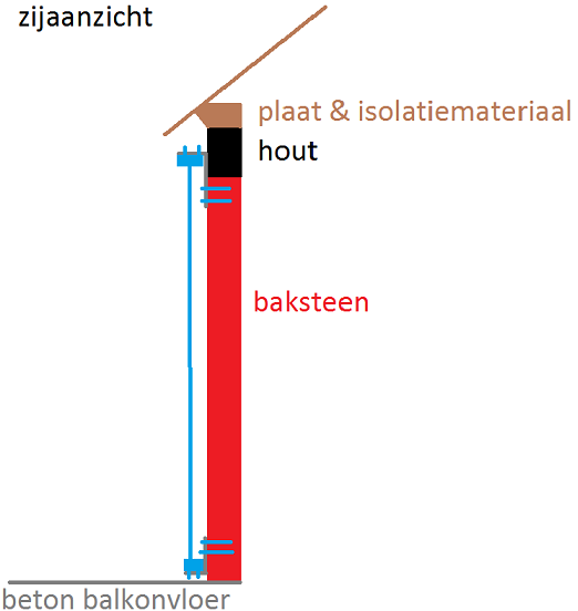

Wij hebben een klemzonnescherm/wering gekocht voor op ons balkon (Hornbach, Art. 10179669) omdat het net onhandig uitkomt qua maat en bakstenen voor een 'normaal' systeem.
Situatie is als volgt:
Balkonvloer is van beton, dus hier kan ik goed de verticale pijpen in vastzetten.
Echter ons dak, achter de dakgoot, is niet echt geschikt om een zonnescherm aan op te hangen.
Zie de fotos:
Aan de bovenkant zie je een houten balk/plaat van enkele cm's dik, ik weet niet wat erachter zit.
Waar het zonnescherm vastgemaakt dient te worden zit isolatiemateriaal en plaatmateriaal, zeer ongeschikt om eea aan te verbinden.
Nu heb ik twee ideeen:
1) blok vurenhout tegen de zwarte plaat aanschroeven en hier de pijp tegenaan klemmen. Nadeel, hoekoverbrenging
2) door middel van pijpklemmen in het hout en baksteen de boel op zijn plek houden:
3) een combinatie van beiden
Iemand enig inzicht of dit genoeg gaat zijn om de boel op zijn plek te houden, of nog andere manieren om eea op te hangen?
:mrgreen:
Frank
Lijkt mij een goede benadering, ik zou geen andere kunnen bedenken.

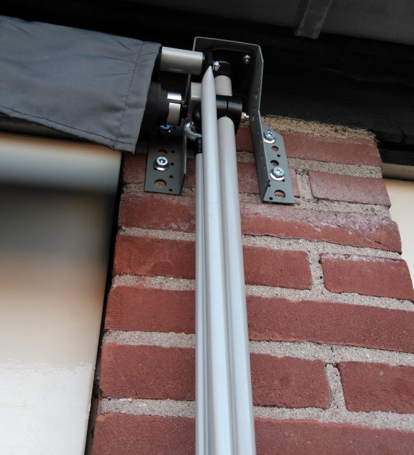

Ik heb nog even nagedacht en nu het volgende idee
Mijn plan is nu als volgt:
Met deze steuntjes: https://www.limtrade.nl/wgw-hoek-130-x-65-x-10-mm-hoek-ongelijk1cm dik lijkt me voldoende.
Kom ik aardig met het doek uit "onder de dakrand" . Dan blijft het doek ook goed beschermd.
Eea zit dan vast in baksteen, en ik kan het ook weer makkelijk verwijderen.
De verticale bouten in het L profiel zijn van het zonnescherm zelf, lijkt me dat die moeten voldoen aan de windklasse.
Steunen vastzetten in de voeg met chemische ankers.
Dan hoef ik namelijk alleen 4x steuntjes en 8x of 12x chemische ankers te plaatsen/boren. Hoef ik verder ook niet verticaal in balkon vloer (beton) te boren waar ik inderdaad mijn twijfels bij heb.
Zure sinaasappel

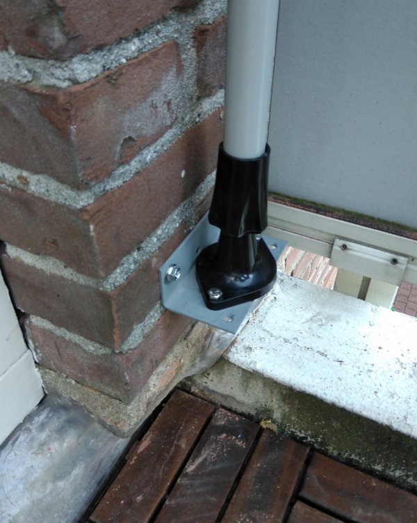

Voor de geïnteresseerde, uiteindelijk met raveeldragers en stukje L metaal opgelost (beiden met zinkspray gespoten tegen roesten).
Pluggen in de muur en gaan.
Hangt als 'n huis
Frank
Ook netjes!
