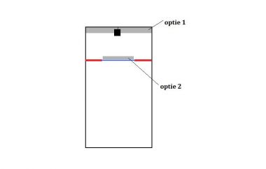

Ik heb een tekening van de opstelling gemaakt.
Grijs = goot.
Welke kant is het beste om je goot te maken.
Bij de glazen deur(optie 2) of tegen de muur aan(optie 1)?
En hoe kan ik het helemaal water dicht maken.
Ik wil het daarna helemaal betegelen met mozaïek tegels.
Het is een houten vloer dus als er water door heen gaat,
dan zal het niet snel daarna beneden ook lekken?

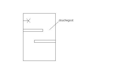

Wanneer men spreekt over een inloopdouche denk ik aan het volgende.
Dus zonder deur.
Wanneer je een glazen deur wilt zou ik kiezen voor een dorpel waarop de glazen deur word geplaatst in combinatie met een normale doucheput.
Het hangt ook van het afschot af waar een goot geplaatst kan worden, ook de hoogte van de afvoer speelt mee.
Onderschat niet wat er moet gebeuren om een goot te plaatsen, meestal moet de afvoer vrij gehakt worden om de afvoer aan te kunnen sluiten, soms moet de afvoer verlegd worden.
De goten zijn een rage geweest maar een heleboel mense balen er van dat ze een goot aangelegd hebben.
Alleen bij grote vloertegels vind ik dat ze een voordeel zijn bij het leggen van de tegels.
Je schrijft dat het een houten vloer is?
Als er geen beton of iets dergelijks ligt, zou ik me eerst daar in verdiepen.
Lewisplaten met beton, dan kun je alles nog wel makkelijk bepalen.
Misschien was het ook handig te vermelden dat de douche van beneden,
naar boven word verplaatst naar een oude slaapkamer?
Dus het douche putje moet sowieso nog gerealiseerd worden.
Dus eerst Lewisplaten met beton en zou dan kerdi doeken een optie zijn?
Is inderdaad de beste optie, om eerst de lewis platen met beton te storten, daarna de cementdekvloer er op, en dan de gehele vloer dichtleggen met kerdi mat.
Zorg ook dat de aansluiting van wand en vloer goed waterdicht wordt, met kimband en pasta, zo ook de staande hoeken in het douche gedeelte.
Bij sommige goten kun je ook een aansluitset er bij kopen.
Dat is een soort kerdi mat, met een rubber manchet die je op de goot kunt bevestigen, en zo de goot waterdicht in kunt bouwen.
