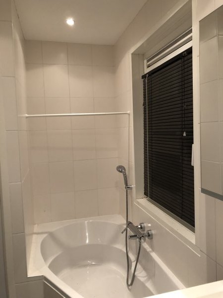

We gaan onze badkamer renoveren en zijn nu bezig met de indeling. We willen een douche bevestigen aan een muur die haaks staat op een muur met een raam met kunststof kozijnen. Waar moeten we rekening mee houden qua isolatie van het raam? En het raam en het kozijn gaan erg nat worden als we daar gaan douchen. Kan het wel (veel water) op een raam met kunststof kozijn? Of moet ik mijn badkamer anders inrichten..?
Plaats even een foto van dat gedeelte, dat praat wat gemakkelijker.
Hierbij een foto: het bad gaat eruit en in plaats daarvan een ruime inloopdouche. Op de muur waar je tegenaan kijkt wordt de douche op bevestigd. Voor het raam is een klein stukje muur van ongeveer 50cm.
Een kunststof kozijn kan wel wat hebben. Als ik met de auto door de autowasstraat rij, staat het vol met kunststof kozijnen...
Echter waar je bij een douche rekening meer moet houden is het zicht: Ook structuurglas zoals satin laat meer zien dan je wilt, vooral als het buiten donker is...
Daarnaast zal er veel kalk op het kozijn en het glas achterblijven. Het glas heeft geen coating zoals een douchewand.
