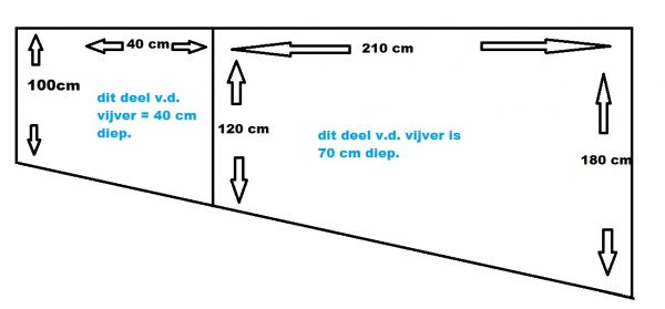

Hallo, ben vergeten om de inhoud van mijn vijver te meten.
misschien iemand die een goede sugestie heeft dit alsnog te kunnen nameten.
bijgevoegd mijn vijver tekening.
heb 2 tuinslangen ongeveer 1 uur aan gehad.

100x40x40=160
10x40x40=16
210x120x70=1764
210x30x70=441
totaal= 2381 L.
