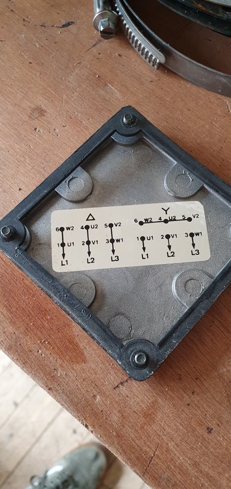

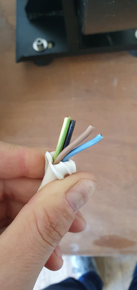

Beste iedereen,
Ik heb van de week een industriële blower op de kop kunnen tikken. Nu wil ik hem graag aansluiten, maar ik weet niet hoe. Er komen 4 draden uit de blower behuizing. (zwart,bruin,blauw,groen/geel) Graag wil ik deze op een stekker/schakelaar monteren. Verder op de blower staat een grafiek voor 220-240 volt en 380-415 volt. Graag wil ik hem aansluiten op 220. Nogmaals hoe doe ik dat? Moet er per se een schakelaar tussen of kan ik hem direct aansluiten?
Kan iemand mij hierbij helpen?

Dan zul je toch wat meer info moeten geven. Staat er een aansluitschema op? Of plaats een paar foto's.

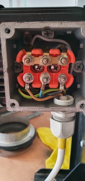

Ik vermoed dat het ding op een 3fase net aangesloten moet worden. De motor moet dan in ster aangesloten worden.
De motor kan niet op monofase 230v aangesloten worden.

Afhankelijk van het vermogen kan het met een steinmetzschakeling.
@rie
Dan lever je heel veel vermogen in. Beter is dan om hem achter een fo regelaar te zetten.

Bedankt voor al jullie reacties.
Zoals @Vonken_trekker al zei, zal ik wat foto's toevoegen.
Jules1962
Het is een driefasenmotor in ster geschakeld.
Jules1962
Deze kun je zo zonder meer niet op 230V aansluiten.
Vonken_trekker
Deze kan inderdaad niet op 230v. Heb je uberhaupt een 3fase wcd beschikbaar?

Ga er vanuit dat ik de configuratie niet zomaar kan omzetten naar een driehoek?
Als het niet mogelijk is om hem "makkelijk" om te zetten naar 220 v. Dan moet ik mijn verlies nemen. Dan maak ik er wel een papiergewicht van :lol:

Misschien is het mogelijk als je er een frequentieregelaar tussen zet.
Hiervoor heb je een frequentieregelaar nodig met 230V in en 3 fasen uit.

Een dergelijke wcd heb je nodig maar de meeste huisinstallaties hebben deze niet.
