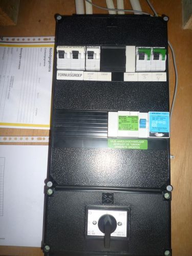

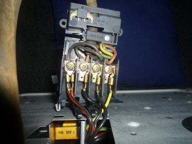

Help, heb een inductieplaat overgenomen, maar werkt
helaas niet bij mijn thuis. Het heeft een perilex-stekker
Hoe sluit ik dat ding nou aan?
Zie afbeeldingen.
Alvast super bedankt!
Foto's zijn wat onduidelijk.
Op de bovenste foto, die waar het aansluitblok op staat, zie ik dat op de klem links van de aardeaansluiting geen draad zit. Of zit daar een blauwe draad? Kun je dit wat duidelijker weergeven?

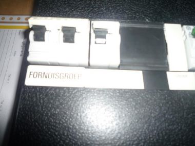

En dan is van belang of je een 3- of enkelfasige aansluiting in je huis hebt, de aardlekbeveiliging is zo te zien voor een 3 fase aansluiting.
Ik zou ook graag een foto willen zien van je opengeschroefde Perilex-doos. en hetzelfde van de stekker.
