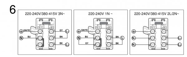

Ik wil een inductie kookplaat aansluiten.
Nu heb ik een 3 fase aansluiting in de meterkast met een 3 fase kookgroep, maar is het mogelijk om het wel op 3 fase aan te sluiten? Op linker tekening is er namelijk alleen een 2 fase aansluiting zichtbaar.
Linker tekening betreft een drie fase aansluiting, waarvan 2 fase aangesloten zijn. Eén blijft dus ongebruikt.
