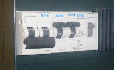

De Pelgrim inductiekookplaat was met een 5-aderige kabel aangesloten op een Perilex stekker die op twee groepen zit:

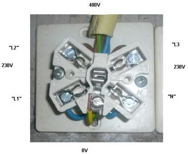

Doormeten leverde het volgende op: spanning over links (boven - onder) bruin - blauw 230V, spanning over rechts bruin - blauw 230V, spanning over bruin - bruin 400V. Dus bruin is fasedraad (L) en blauw is nuldraad (N).
De bedrading van de Pegrim stekker:
Al je de stekker in het stopcontact steekt maakt de blauwe draad in de stekker contact met de blauwe draad in het stopcontact, en de zwarte met de bruine.

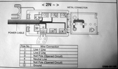

Nu is de Samsung kookplaat is geleverd met een 4-aderige kabel zonder stekker, 4 maal 2,5 mm2, zwart, bruin, blauw, geel-groen:
Vraag: hoe sluit ik deze kabel aan op de stekker?
Ik dacht: blauw op bruin links, bruin op bruin rechts, zwart op blauw links en doorverbinden met blauw rechts?
Of gaat dat niet en moet ik de oude vijfaderige kabel aansluiten op de nieuwe kooplaat? Maar hoe moet ik deze dan op de kookplaat aansluiten? Het meegeleverde aansluitschema staat hieronder:
