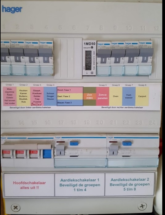

Ik WILDE een 3 fasen aardlekautomaat bijplaatsen, naast mijn bestaande groepenkast, daar past geen 3 fasen meer in namelijk.
Maar aangezien die 3 fasenaansluiting op mijn kookplaat niet kan, en ik deze 2 fasen moet (en ga) aansluiten, kan ik wel met mijn bestaande groepenkast uit de voeten denk ik:
Focus je even op de rechterkant, die rechter 3 groepen lopen via Aardlekschakelaar 2. Daar heb ik dus 1 plekje over voor een kookgroep, die nog net naast het kwh metertje past. (Het metertje schuif ik trouwens naar links, zodat ik een stripje NUL kan aansluiten)
Fase 1 van de kookgroep komt op het linkerpootje van Aardlekschakelaar2, en Fase 2 prik ik dan bij de Vaatwasser tussen de Aardlekschakelaar.
Dan mag het volgens mij, en is het volgens de regels.
Ik heb trouwens nu, de zonnepanelen bovenin de aardlekschakelaar aangesloten, dat zit al 6 jaar zo, maar ik kom er achter dat dit helemaal fout is, die verhuis ik naar de onderkant van de aardlekschakelaar. Dat was een beetje dom... :-(

Je kunt gewoon dit doen.
3 fasen aardlekautomaat plaatsen, de Perilex contactdoos gewoon aansluiten op 3 fasen volgens de kleuren die je al noemde. Kookplaat aansluiten volgens het 2e schema. Je laat dan gewoon 1 pen van de stekker onbezet.
Schema 2 is de enige logische manier om het geheel aan te sluiten op een 3-fasen 230/400V voeding. Verder denk je volgens mij veel te moeilijk.
Verder vraag ik me af waarom je denkt dat de zonnepanelen nu fout zijn aangesloten? Zonder verdere informatie, zou ik zeggen dat het helemaal prima is om deze achter een aardlekschakelaar aan te sluiten. Als dit nu niet voor problemen zorgt (zoals ongewenst uitschakelen) zou ik dit ook zeker niet aanpassen. Wellicht moeten ze juist wel achter een aardlekschakelaar en creëer je door dit aan te passen juist een gevaarlijke situatie!
Betekent wel dat je al 4 groepen achter beide aardlekschakelaars hebt, dus je kookgroep mag daar niet meer bij. Maar een kookgroep op een 3-fasen aansluiting moet je toch al niet willen dus dat scheelt.

Kortom, je hebt naar mijn idee hoe dan ook een extra kastje en aardlekschakelaar nodig. Tel daar bij op dat een 2P+2N kookgroep achter een 3-fasen aansluiting in de categorie "teun beun" thuishoort. Dit zou dus echt niet mijn voorkeur hebben.

Dan heb ik 3 opties volgens mij:
1. Toch een 3P aardlekautomaat aansluiten voor de kookgroep, waar ik dan maar 2 fasen ga gebruiken.
2. Ik vervang de installatieautomaat van mijn zonnepanelen door een aardlekautomaat, om zodoende ruimte te besparen en ik kan een kookgroep plaatsen.
3. Ik koop een kookgroep met ingebouwde aardlek, die bestaan ook al.
Optie 1 geeft het beste gevoel, maar ik moet de kast uitbreiden met een los kastje ernaast.
Optie 2 en 3 passen in mijn huidige kast, maar kwa kosten komt dat inderdaad ook al in de buurt van optie 1.
Ik zal het morgen ook even met de installateur bespreken.
In ieder geval bedankt voor het meedenken.

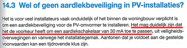

Grappig dat je de support afdeling van Hager als bron noemt. Er viel hier toevallig net een mooi boek van Hager in de bus:
Ik dacht laat ik eens kijken wat ze er daar over schrijven. Nou lijkt het me niet de bedoeling dat ik hier een heel boek ga citeren, maar de inleiding voldoet ook wel om mijn punt kracht bij te zetten:
Dus. Misschien moeten ze bij de support afdeling ook eens hun eigen publicaties lezen. Of was het een tijdrovend gesprek waarin alle mitsen en maren aan bod zijn gekomen? ;)
Anyway, ik zou de omvormer lekker laten zitten achter de aardlekschakelaar. De enige reden die ik kan verzinnen om dat niet te willen, is als de installatie ongewenst uitschakelt door de aardlekschakelaar. Gezien je zegt dat het al 6 jaar zo zit zal dat wel niet aan de hand zijn. Don't fix it if it ain't broken...
