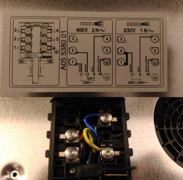

En nu mijn vraag uiteraard. (zie foto)
Mogelijkheden kwa aansluitingen
400V 2N~
230V 1N~
Wat is nou het beste om aan te sluiten....

Gewoon op 230V 1N~ aansluiten L1/L2 en 2xN (dubbel N op 1 klem)
*Maakt dit ook niet uit als er gebruik wordt gemaakt van 2 verschillende fase's L1/L2?
Of 400V 2N~ L1/L2 en N.
**Is dit niet gevaarlijk kwa overbelasting van de nul omdat er in eenkeer 32amp door loopt?

De enige veilige manier om deze kookplaat aan te sluiten is op twee verschillende fasen, dus het linker schema.
Je hebt het over overbelasting van de nul bij 2 verschillende fasen. Dat gebeurt niet, door het faseverschil kan er maximaal 16A door de nul gaan.
Het gevaar van overbelasting bestaat juist bij het rechterschema. Als 2 nuldraden op één klem zitten, en ééntje raakt er los, dan kan er 32A door de nuldraad gaan.
Los hiervan zou ik een kookplaat altijd op meerdere fasen aansluiten als je 3x25A hebt. Anders krijgt één fase het erg zwaar voor z'n kiezen.
Gezien de draadkleuren, lijkt je elektricien van plan om een 2x230V kookgroep aan te leggen. Een krachtgroep is de betere optie om de redenen die Peter noemt. Bespreek het even met je installateur.

Apart dat het bij 2 verschillende fase's maar 1 nul nodig hebt.
Plaat gebruikt toch 7300watt

De Pvc leiding met 2xbruin en 2x Blauw en 1x aarde lag er al.
Nu heb je het over krachtstroom en zou ik eigenlijk dus "weer" nieuwe draden moeten trekken of kan deze plaat ook met deze huidige draden worden aangesloten op krachtstroom.
Of zou 2xBruin voor en 1x blauw voldoende zijn voor krachtstroom (omdat de kookplaat maar op 2 fase gaat) en wordt de 2e blauw gewoon niet aangesloten of mag dit officieel niet?
Want ik zie ook veel voorbij komen dat de 2e blauw ook voor een fase draad wordt gebruikt.

Dat je bij twee fasen (L1 en L2) maar 1 nul nodig hebt, is een beetje technisch verhaal. Het zijn 2 sinusvormen die niet gelijktijdig hun maximum bereiken (faseverschil), waardoor tussen L1 en L2 ook stroom loopt, dus niet alles gaat "retour" via de nul. Een elektromotor op 3 fasen kan zelfs zonder nul.
Ik zou geen nieuwe draden trekken. Je kan er voor kiezen om één van de blauwe draden aan beide zijden te voorzien van een krimpkous of tape in een andere kleur. Deze kookplaat zal trouwens maar 4 draden gebruiken (zie schema).
Ik ben met je eens dat perilex geen ideaal systeem is. Er bestaat geen standaard aansluitschema (al wordt voor kookplaten meestal boven nul en nul gebruikt en onder L en L, of bij 3 fasen: linksboven de nul en de rest L1, L2 en L3). Dit kan je van de buitenkant niet zien, dus zomaar de stekker erin zonder controleren hoe contactdoos en snoer zijn aangesloten kan je apparaat slopen.
