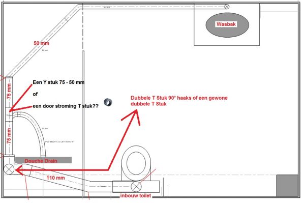

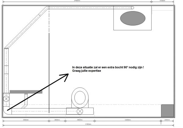

Beste mensen,
Ik heb een paar vragen......zie afbeelding
Mijn standpijp zit in de hoek, aan de ene kant komt de inbouw toilet en aan de andere kant wasbak/douche drain.
De leiding komen onder de vloer, er zal dus nog beton gestort worden.
Mijn vraag aan jullie is of het e.e.a. een beetje klopt
Alvast bedankt
Lee
In beide situaties, zal het zo niet lukken met die T-stukken.
Bij het doorspoelen van het toilet, zullen de resten de minste weerstand kiezen, en dat is recht door.
Je hebt dan zo een verstopping van de wastafel en/of goot.
De t stukken van toilet en rest onder elkaar zetten, en zorgen voor een goede beluchting van het riool door het dak.
Het beste is om eerst een T-stuk van 100/70 te plaatsen, waar de goor, watafel en rest op wordt aangesloten.
Daar boven op een T-Stuk 110/110 waar de wc op wordt aangesloten en dan ook recht omhoog een ontspannings buis van bv 50 door het dak.

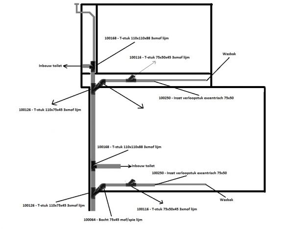

Ik heb inmiddels een nieuwe schets gemaakt gemaakt.
Verder heb ik zoveel mogelijk info erop geplaatst....graag hierop schieten,
Kk denk dat het nu redelijk af is...alleen zit ik nog met de be/ontluchting richting dak, deze kan niet recht omhoog ?????
Zo zou het goed zijn, van beneden naar boven.
Alleen zou ik de T-stukken van 100 naar 75 ook haaks uitvoeren, dan wordt de liggende leidingen beter ont/belucht.
Voor de afvoer goot vertakken naar 50 en voor de wastafel mag het 40 mm zijn.
De be/ontluchting mag ook bochten bevatten, dat is geen probleem.

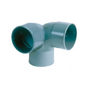

Het is eigenlijk een verzamelleiding van 75 mm. Daarop komt een 50 mm leiding van de douche/drain en een 50 mm leiding van de wasbak. De wasbak kan ik nog verkleinen van 50 naar 40 mm.
Ik heb voor een haakse t stuk gekozen omdat deze voor een groot deel in de vloer komt, hierdoor hoop ik niet al te veel hoogte verschil te creëren ten opzicht van de rest van het huis.

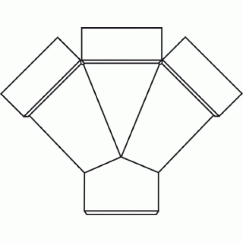

Dus eerst de 45° T-Stuk en daarop een 87.5° T-Stuk en dan wil ik voor de T-stukken met lage inbouwhoogte gaan, scheelt toch weer.
