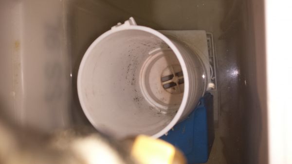

Als je de drukplaat verwijderd, en ik dacht dat er nog een plaat achter zit, dan kun je het gehele binnenwerk uit het reservoir halen.
Dus ook het spoelmechanisme.
Daar zit een soort zuigertje op, waar het slangetje opgeduwd kan worden.
Kijk anders even op de site van de fabrikant, daar staan diverse tekeningen.
