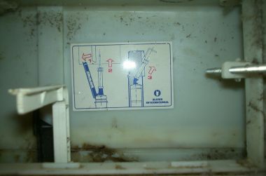

Ik heb een Oliver inbouw toilet
Ik heb geprobeerd om de vlotter en de afsluiter te verwijderen,maar ik krijg het niet los
Deze afbeelding zit erin maar ik krijg het niet verwijderd
Wie weet een oplossing
Ik heb er nu azijn ingedaan
Misschien dat het helpt
Bij voorbaat dank
Met vriendelijke groeten
Jack
Ken dit reservoir niet, maar waarom loopt het toilet door? Blijft de vlotter hangen, of is deze stuk. Het niveau in de bak word nu zo hoog dat het water via de noodoverloop direct de pot in loopt. Zoja dan de vlotter demonteren en deze vervangen, er zijn universele in de handel verkrijgbaar.
Als de vlotter wel goed sluit en op tijd, dan zal het afdichtrubber onderin versleten zijn. Hiervoor zult u echt het binnenwerk eruit moeten hebben, mocht dit lukken dan het afdichtrubber vervangen, en indien niet te verkrijgen kunt u hem anderom erop zetten, dit werkt echter maar vaak tijdelijk.
