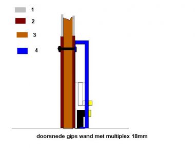

Alle spullen voor badkamerrenovatie gekocht en bij het verwijderen van de tegels er nu pas achtergekomen dat 1 wand bestaat uit gipsplaten op houten frame. Daar moet nu juist het inbouwtoilet komen...
Doorprikken naar stenen muur is niet mogelijk omdat er een CV-ketel tussenhangt.
Is het mogelijk om toch stevig te bevestigen (eventueel door gipsplaat te vervangen door 18 mm mulitplex) aan die gipsplaat?
Het gaat om een Geberit zelfdragend inbouwreservoir UP 320 nieuwste model....
groet,
Nieuwpoort
1= gipsplaat
2= multiplex 18 mm
3= houten geraamte
4= inbouwreservoir frame
Als de staanders in de wand te vinden zijn en de wand goed stevig is dan zou je tpv de wandbevestiging ook een balk op de staanders kunnen bevestigen met goede schroeven. Hierin kun je dan het reservoir vast zetten. Zet deze balk waterpas en evenhoog als de bovenzijde van het toilet. Kun je direct de bovenste afdekking erop vast zetten.
Anders idee van Henk. Geeft in ieder geval veel stevigheid.
Succes.
OK, dankjewel. Ik ga proberen op de hoogte van de vastzetting inbouwframe aan gipswandje een dwarsbalk te plaatsen.
Het idee van Henk is wat steviger maar bij mij moeilijk uitvoerbaar door de CV ketel.
Als het toilet toch naar beneden komt neemt ie de cv en de complete wand mee :roll:
Ik zou het gips verwijderen op de plaats waar het frame komt. Je kunt dan de achterliggende constructie bekijken en eventueel verstevigen. Het gat dat je hiermee maakt wordt weer afgedekt door het frame.
Heb een 18 mm watervast multiplex plaat tegen de gipsplaat aan geschroeft aan de voorzijde (aan de regels waar de gipsplaat ook aan zit), kooi eromheen van hetzelfde materieel en op hoop van zegen.....
Gelukkig wordt het meeste gewicht toch door de pootjes gedragen :roll:
Daar zou ik niet vanuit gaan dat de pootjes het meeste gewicht dragen.
De pot geeft nl een soort hefboomwerking, dwz dat er juist aan de bovenste getrokken gaat worden.
Daarmee wil ik overigens niet zeggen dat je het nu niet goed hebt gemaakt ofzo hoor :wink:
