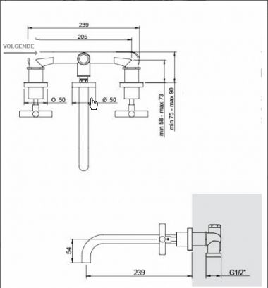

Ik heb een aantal vragen over een inbouwkraan, zie de afbeelding.
De kraan komt in een Ytong wand, daarvoor heb ik een uitsparing van circa 30cm bij 10 cm uit de wand gehaald. Aan de voorzijde wil ik een gipsplaatje maken die in de gemaakte uitsparing past. In het gipsplaatje zitten de gaten voor warm en koude kraan e.d. (3 gaten)
De vragen:
1. Hoe krijg ik deze inbouwkraan goed vast? Er zitten geen bevestigings gaten of iets op.
2. Waarmee vul ik de resterende ruimte van het gemaakte gat op, gewoon cement of Ytong lijm of wat anders?
Het gipsplaatje kun je beter niet gebruiken.
Gewoon de kraan aansluiten, en op diepte en waterpas stellen.
Dan aan de achterkant van de wand even een plankje over het gat zetten.
Daarna het gat goed volgooien met specie.
Let hierbij op, dat de kraan goed op zijn plaats blijft zitten.
Desnoods het gat in 2 keer dichtzetten.
