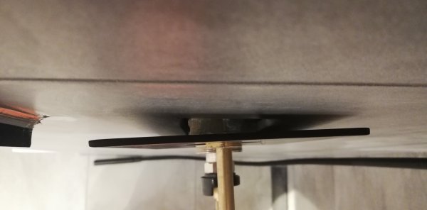

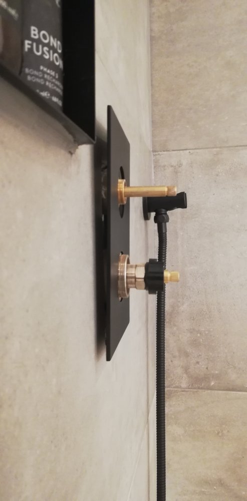

Wij hebben een inbouwdouchekraan geplaatst. Achteraf gezien is dit (niet) helemaal (niet) goed gegaan.
De kraan heb ik niet diep genoeg gelegd en als klap op de vuurpijl ook nog eens scheef...
Resulterende in een ongelijke ruimte tussen de afwerklaag en de tegels (zie foto)
De ruimte aan de breedste kant (links) bedraagt 18mm en de dunst Jan 6mm.
Iemand enig idee hoe ik dit op kan lossen?
Opvulmateriaal? siliconenkit? Plaatje maken?
Een paar tegels verwijderen, en opnieuw aanleggen... Al het andere is lapwerk, en zul je je iedere keer als je onder de douche staat aan ergeren.
Is wel jammer zoiets.
Er zit bij elke inbouwkraan een minimale en maximale inbouwdiepte op vermeld.
Jammer dat hier niet even serieus naar is gekeken.
Rest alleen open hakken, en opnieuw aansluiten.
