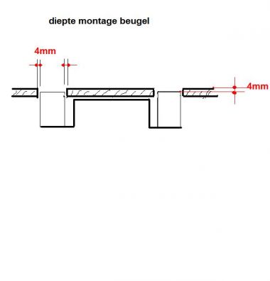

Kan iemand mij vertellen hoe diep ik de montagebeugel voor de mengkraan in de wand moet plaatsen?
Mijn wand bestaat uit regels (5 x 10 cm.) met daar overheen 18 mm multiplex.
Het verschil tussen de voorkant van het middenste deel van de montagebeugel en de voorkant van de "bussen" met binnendraad waar de s-koppelingen in komen is ongeveer 7 mm.
Als de voorkant van de "bussen met binnendraad gelijk moet met de voorkant van de tegels zal er dus een verzet in de leidingen gemaakt moeten worden.
Verder zou ik graag nog willen weten hoever de s-koppelingen dan uit de wand moeten steken (of volgt dit automatisch uit mn eerste vraag)

De "bussen"doe je halverwege de dikte van de tegels komen
als je de bussen aan de voorkant gelijk wilt zetten kan je ook evt verleng stukken gaan gebruiken dan hoef je geen sprong in je leiding te maken
je kan verschillende lengtes krijgen van S-koppelingen van kort of exstra lang, want die plaatst je pas als de boel betegeld is.

Dus als ik het goed begrijp behoort de voorkant van de "bussen" een halve tegeldikte ( 5 a 6 mm)achter de voorkant van de tegel te liggen.
Kan ik dan na het tegelen s-koppelingen van de normale lengte toepassen?
Ik gebruik liever geen verlengstukken omdat het daar misschien eventueel ook wel eens een keer zou kunnen gaan lekken. Als ik dat wel zou willen dienen deze dus ook 5 a 6 mm achter de voorkant van de tegel te liggen.
Hoe groot moet het gat in de tegels om de bussen zijn, om te voorkomen dat de s-koppelingen niet ver genoeg in de bussen gedraaid kunnen worden?

S-koppelingen gebuiken afhankelijk grote van rozetten
Als je geen verlengstukken gebruikt moet je maar een sprong in maken
tegel dikte is +/- 8mm dus bussen 4 mm zetten zie schets
Rakmaker
Het is me nu helemaal duidelijk door je duidelijke tekening.
Ik maak wel een verzet in de leidingen en frees de boel wel in aan de achterkant van mn 18 mm plaat, zodat de bussen er een halve tegeldikte + lijmdikte uit steken.
