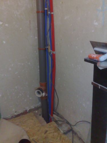

Beste mensen,
Op mijn nieuw te bouwen badkamer wil ik een inbouwcloset in een hoek plaatsen. Dit moet omdat hier de riool en enkele water en verwarmingsleidingen naar zolder lopen.
Op onderstaande fotos is te zien waar ik het toilet wil plaatsen. Het kan enkele centimeters naar voren komen.
Het toilet lijkt erg hoog, maar dit is ook zo, ik ben zelf 2.02 en wil graag n hoge plee:lol:
Ik denk zelf een soort houten kader te gaan maken.
-Of kan ik dit beter doen in aluminium profielen?
-Hoe zorg ik ervoor dat de bovenkant de grote druk van het toilet kan weerstaan?
-Welke houtdikte moet ik gebruiken om het kader te maken?
-Met welke bouten maak ik het kader vast aan de houten underlayment vloer van 18mm dik? Moet ik dan een plank eronder maken en dan met lange bouten en moeren werken?
Alvast bedankt voor alle tips, ik zal hier bijhouden hoe het vordert.
Groeten, Victor

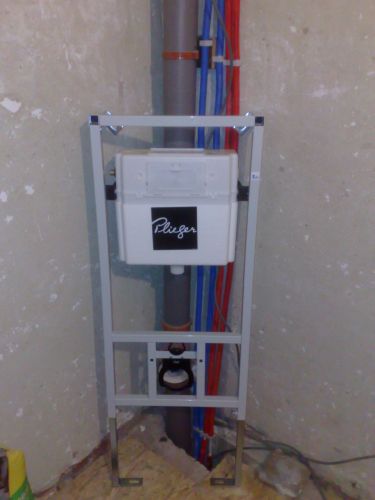

Schroef eerst een balk op de vloer en zet hier de poten op vast. Je heb nu tevens een deugdelijke bevestiging voor je plaat aan de voorzijden. Een stevig frame van hout is toereikend. Eea rondom goed verankeren.
Tevens zul je een speciale afvoerpijp nodig zij voor de aansluiting recht naar achteren.
Succes.
Ook balken aan de muur en aan de zijkant van het frame plaatsen. Hierop kun je de voorplaat dan stevig vastzetten.
Succes.
Dit frame heb ik er uiteindelijk van gemaakt. Alle spijkerpluggen van 120 en 100mm met polmer kit vastgezet, evenals de balken. Voelt alsof er weet ik wat aan kan hangen.
Moet het stopkraantje altijd bereikbaar zijn, of is dit te doen vanuit het bedieningskastje? Ik zat zelf te denken aan een betelgelde plaat die met magneten vastzit ofzo..
Om de stopkraan, hoef je je geen zorgen te maken.
Daar kun je altijd bij via het bedienings paneel, tenminste als je alles volgens de voorschriften aansluit.
Zorg ook dat de voorplaat goed vast zit op het getimmerde frame, en ook nog eens aan het inbouwreservoir, als je daar een plaat voorzet.
Dus geen los paneel maken, dat is vragen om moeilijkheden op den duur.
Ok, bedankt voor de tip. In de zeer beknopte beschrijving lijkt het idd wel dat je het aan en uit kan zetten, maar of je verder buiten de bak kan komen voor n eventuele 2de stopkraan is me niet duidelijk. Maar dit hoeft dus niet.
De voorkant wil ik inderdaad maken van groene gipsplaten. Moet ik die dan door het frame schroeven? En zoja, met welke schroeven? Gewone gipsplaatschroeven lijken niet sterk genoeg? Hier is de beschrijving ook niet duidelijk over. Alvast bedankt voor het meedenken! Groeten
De plaat moet je inderdaad op het frame vastschroeven.
Je kunt het beste dan eerst met een ijzer boortje gaten in de plaat door het frame voorboren.
Dan kun je de gipsplaatschroeven gebruiken, of verzonken schroeven met een boorkop.
Wel even goed uitkijken waar je boord, niet dat je door het water reservoir heen schroeft. :wink:
Voorkant van alleen gips is vragen om problemen. Grote kans dat de tegels gaan scheuren. Wij zetten er altijd eerst 18mm plaatmateriaal achter en dan gips. Ook wel gezien dat er direct op de plaat werd getegeld.
Succes.
Ipv gaten boren en dan pas schroeven, kan je ook zelftappers gebruiken. Gaat weer ietsje sneller.

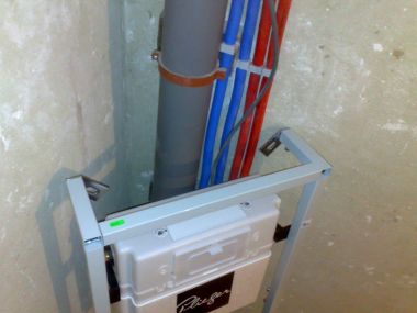

Als je de foto ziet van het frame lijkt het dat de afvoer redelijk hoog zit.
De draadeinden zitten normaal gezien ongeveer op 26 cm.
bovenkant bril ongeveer 45 cm
Dit lijkt dat ze veel hoger zitten.
Of komt er nog een behoorlijk dikke vloer op de underlayment.
Ik denk geef maar even een tip want anders zit je straks misschien met de voetten van de vloer op het toilet
Klopt dit heb ik wel gelezen maar ben zelf 198 heb er een stoel op nagemeten mijn bovenzijde van de bril zit op 48 cm zit heerlijk.
Mijn opmerking was ook dat het voor mijn idee nog veel hoger leek
Het is zo lullig dat als alles is afgewerkt ,blijkt dat de wc te hoog is.
Het was maar even een tip,ben op de bouw te vaak tegen gekomen dat de boel toch weer gesloopt moest worden omdat hij te hoog zat
Was die vloer van 10 cm de bedoeling.
Je had het er in het eerste verhaal niet over gehad namelijk :D
Of was het toch een klein foutje :oops:
Ja, eigenlijk niet, maar het was ergens wel latent aanwezig...de gadachte dan....nu ik de houten balken reeds heb voorzien vaan een stalen i profiel in het midden ga ik toch voor de inloopdouche/goot/tegelvloer met vvw...Maar ergens heeft het dus zo moeten zijn...allereerste toilet maken...en de hoogte mss perfecto..:D
