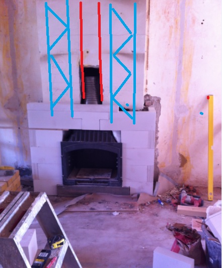

Mannen,
ik ben de inbouwcassette aan het omlijsten met Ytong blokken, het gat van de cassette en het rookkanaal heb ik verbonden met een halve meter flexibel kanaal.
Naast het gemetselde rook kanaal(rood op de tekening) lopen links en rechts nog ''loze'' kanalen omhoog(blauw aangegeven), mag ik deze dicht maken en isoleren met keramisch wol, of word het boeltje zo te heet?
PS: verder ben ik van plan rechtstreeks te stucen over de Ytong blokken(net boven de cassette past geen blok, ben van plan een plaatje fermacell te bevestigen daar), ga gaas gebruiken in de muur/Ytong hoeken, en blijf een halve centimeter van de rand van de inbouwcassette af, dit kit ik later dicht(650graden kit). Nog tips of suggesties hierbij?
Edit: de blokken zijn nog niet gelijmt! dus kan overal nog bij.
Hartelijk dank weer! en klusze
Ik zou de blauwe kanalen open laten.
Eventueel zou je dan links en rechts van de haard sleuven in de ombouw kunnen maken waar warme lucht uit komt, via die kanalen.
Vergeet niet hittewerende platen vlak boven je casette te plaatsen. Bij mij is dat destijds niet gedaan en is mijn ombouw incl. stucwerk finaal kapotgescheurd.
Waar komt je luchttoevoer vandaan?

bedoel je brandwerende platen plaatsen van binnen, of van de voorkant over de Ytong blokken heen?
Van binnen is het namelijk bekleed met keramisch wol.
De luchttoevoer komt gewoon uit de kamer, het zijn 2 raampjes die open staan tijdens het stoken.
Wat zal een beter rendement geven dan? Links en recht open en roosters links en recht boven in de schouw, of bovenkant ook dicht?

Zit er ook een inbouwvoorschrift bij die haard?. want zo te zien zit er geen convectiebak om de haard heen. dan wordt de haard veel te heet om zo te plaatsen.de meeste inzethaarden moeten ruim in de opening passen[ om ook evt wol rondom de kachel te plaatsen. en wordt de haard dan meestal afgewerkt met een roset.ook de rvs buis moet geïsoleerd worden geen kit gebruiken als het niet hoeft.houdt rekening met uitzetten en krimpen van de kachel. je zou inderdaad die andere kanalen kunnen gaan gebruiken door er roosters in te plaatsen, dan moet er dus lucht van de onderkant om de kachel heen kunnen stromen.
Ja zit een handleiding bij, heb achter 10cm aangehouden zoals aangeraden, en aan de zijkanten 20cm, dit is alleen niet zichtbaar door het dichtbouwen met de Ytong blokken.
Ik ga de bovenkanten open houden en evt. roosters plaatsen, bedankt!
denken jullie verder dat ik rechtstreeks kan stucen op de Ytong ( na het primeren en gazen ), hoor goede ( maar helaas ook minder goede ) verhalen.

En gipsplaten tegen de Ytong aan, en dat stucen, is dit een kans op minder schuren? die brandwerende platen zijn namelijk erg duur..
Of misschien fermacell?
