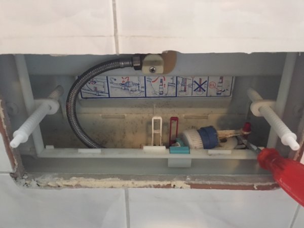

De WC blijft blijft sinds gister avond doorlopen, normaal drukte ik nog een keer op de doorspoel knop en stopte het, nu niet. Ik het frontje al los gehaald het doorlopen stopt alleen als ik met een schroefdraaier een verbinding omhoog duw. Dit is van de vlotter denk ik. De water toevoer krijg ik ook niet afgesloten, er zit een schroefje in dat witte blokje, daar achter zit die schroef ergens in, maar hier kan je niet aandraaien volgens mij.
Weet iemand wat hier het probleem kan zijn?
Dat kunnen 2 dingen zijn.
Het water niveau in de spoelbak staat te hoog ingesteld, zodat het water via de overloop van de stortbuis in de pot loopt.
Of de rubberen bodemklep van de stortbuis sluit niet meer goed af door bv kalk afzetting,vuil of uitharden van het rubber.
De watertoevoer kun je stoppen, door het witte kraantje/blokje bovenaan dwars te draaien.
Achter de grote witte wartel zit een zwart rubber met een kunststof dingetje in het midden, blauw of rood.
Waarschijnlijk zit er een lek in dat rubber. neem het mee naar de bouwmarkt of installateur, dan weet u zeker dat u de goede krijgt.
Ik zou het water eerst afsluiten. :wink:
Als dat rubber kapot is Jan, dan loopt het reservoir alleen heel langzaam vol.
Maar daar blijft het water niet door door lopen. :wink:
