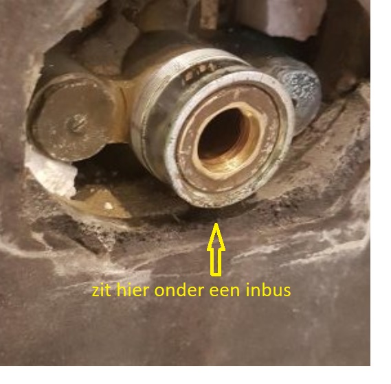

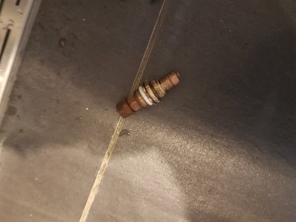

Dus aan de hand van allerlei forum posts hier besloten om dit klusje zelf ter hande te nemen. Ik heb de voorplaat eraf gedraaid en geprobeerd de cartridge eruit te halen, helaas is het hierbij niet helemaal goed gegaan.

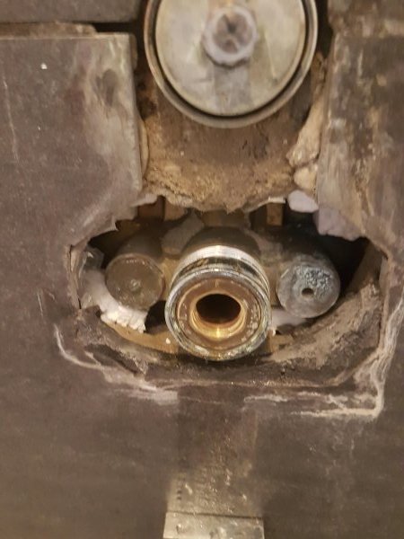

dit subonderdeel is eruit gekomen, terwijl de rest is blijven zitten. Nu ben ik geen expert, maar volgens mij moet de rest ook uit de inbouw komen en is het geheel de cartridge.

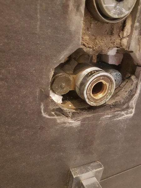

dit is wat er is achter gebleven.
Nu is mijn vraag, hoe krijg ik dit eruit?
Ik heb een tip gekregen door er een draadeind in te draaien, daarop een bout te draaien en dat geheel er proberen uit te draaien. Maar dit is geen metrische draad, maar lijkt ook geen gasdraad, de spoed is anders.
Helaas staat er geen naam op de inbouwthermostaat, anders had ik een nieuwe cartridge besteld, twee gaatjes in de bestaande cartridge geboord en daarmee het huidige element eruit gedraaid. Maar dat is me niet te riskant.

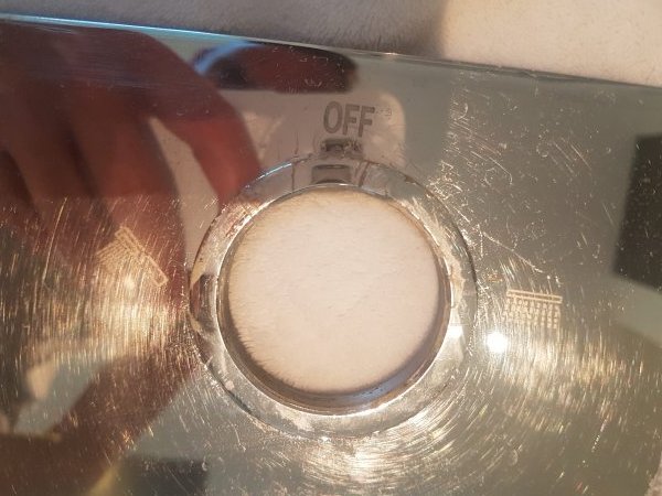

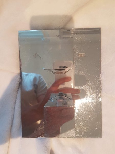

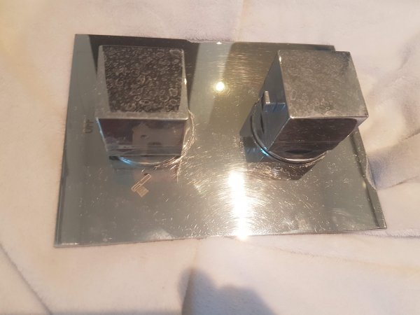

Weet iemand nog andere manieren om dit op te lossen? Of herkent iemand deze inbouwdouche? We hebben de douche sinds 2011, ik zal zometeen ook wat fotos maken van de voorplaat en de knoppen. Ik heb ze helaas nog niet teruggevonden op google images.....
Past hier geen inbussleutel op?
Ik zou sowieso alles wat nu tussen de tegels en de kraan open is, dicht kitten. Dit is vragen om problemen.
Je bedoelt een inbussleutel in de schroefdraad zetten? Mijn inbussen zijn niet zo groot, de draad die ik erin kan draaien is 21mm.
Ik heb bij het terugplaatsen van de voorplaat aan de bovenkant tussen tegels en voorplaat een strookje kit gelegd die voorkomt dat water over de tegels naar beneden loopt en hierin terecht kan komen.
Dan lijkt er op dat eerste foto de thermostaat is, kan je die wat groter in beeld brengen.
Weet je nog waar je hem gekocht hebt daar ff info vragen.
had op engelse site gekeken daar hadden ze zeker wel 60 cartouche maar niet zo als die van jou.
De eerste foto is enkel een draaiknop die zorgt voor het in en uitdraaien van een bewegend element aan de achterkant. Ik zal morgen even een closeup maken waardoor je dit beter ziet.
Ik zal morgen ook even een foto maken van het binnenwerk dat nog in de muur zit. Daar zie je een soort staafje zitten met rubber er omheen, dit kan naar voren en achter bewegen, dat lijkt duidelijk het thermostaat gedeelte. Als laatste redmiddel zou ik 2 gaatjes kunnen boren in het gedeelte in de muur zodat ik een draaimoment creëer en daarmee dit gedeelte eruit kan draaien, maar dan kan ik de douche niet meer gebruiken totdat ik eenzelfde cartouche gevonden en in huis heb. Is mij nog te riskant.
Dus dat binnenste deel heeft zowel binnendraad als buitendraad en moet er nu uit, maar geen beweging in te krijgen?
Met Loctite een passende bout er in lijmen en dat gebruiken om het ding rondgedraaid te krijgen. Of schroefdraad wegboren en een ronde staaf erin en dan met de griptang (of platte kanten aan staaf).
Eventueel de buitenkant verhitten, zodat het daar uitzet en minder knelt.

Kijk wat je los hebt gedraaid kan links draad hebben. rechtsdraad gaat het naar links draaien gaat normaal los.
Je zou als dat aan de orde is binnen stuk met loktite vast zetten en daarna tegen de klok in draaien zodat kardoes los komt.

Op de foto lijkt het normale linkse draad...
Nu ik voor meer dan 95% zeker weet dat ik een andere cartridge kan vinden, kan ik de oude met beleid kapot draaien, mits ik zorgen dat alles dat in de muur zit goed blijft. Onder de 100 euro is het dan weer allemaal opgelost....blijf nog even proberen...

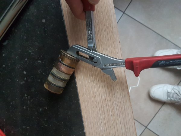

Kleine update vanuit mijn kant, vanmiddag is een bevriende installateur langs gekomen en heeft de cartouche eruit gekregen. Gelukkig lijkt het binnenwerk in de muur onbeschadigd.
Verder hebben we daarna de cartouche opgemeten en voldoet precies aan de specificaties van de huber 24.02A. Helaas staan er geen nummers of specicaties op de cartouche, ongelofelijk amateuristisch.... De Huber heb ik zojuist besteld, met een weekje zou die binnen moeten zijn en is alles opgelost.

Ps, kan je ook vertellen hoe hij er uit gehaald is want heeft andere @TS wat aan?
Oke bedankt, dus wat je er eerst uit gedraaid had , dat was naar beneden draaiend los gehaald, en de rest nu naar boven gedraaid.
Nee, beide zelfde schroefdraad. Inmiddels heb ik de vervangende cartouche in huis en heb ik weer een perfect werkende douche. Verder staat er geen enkele identificatie op de cartouche...
